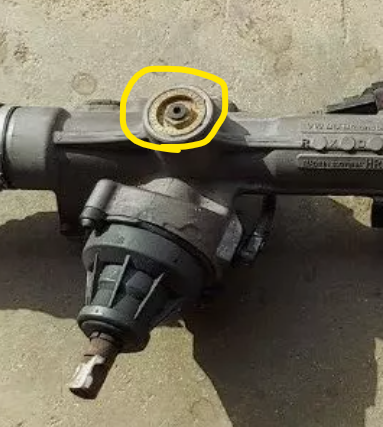

Alle tannstenger jeg har vært borti har hatt en preload-skrue som justerer hvor mye pinjongen klemmer mot tannstanga. Enten en 10mm bolt, eller en stor justerbar 'propp'. Husk at du må sjekke om det er samme 'slakk' i ytterendene, så du ikke tar opp slakken ett sted, og så sitter plutselig tannstanga fast et annet sted!
Gjør små justeringer til det er lik 'slakk' over hele området. (lettest med begge hjulene 'nesten i lufta', test uten at servoen hjelper til.)

På Q5 med elektrisk hjelp er det så vidt jeg kan se en umbrako med låsemutter. Usikker på hvordan prosedyren er for disse, men har du kontroll på alle andre ledd i forstillingen, bør det være mulig å justere litt på den.
