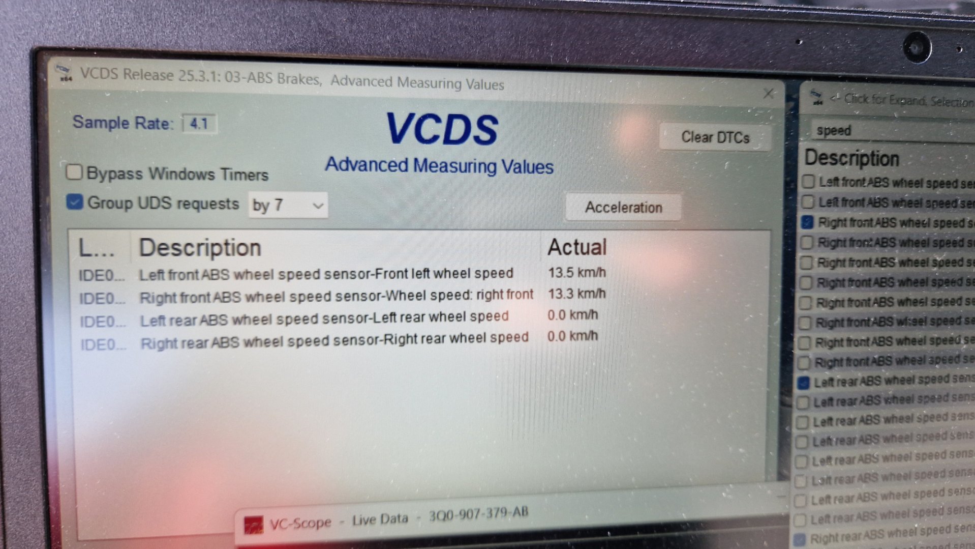

Nå har jeg også fått lest av hastigheten fra sensorene under kjøring, og da viser de to framme rett verdi, mens de to bakre sensorene bare står på 0 km/t, se bilde. Har lokalisert pluggen hvor alle ledninger fra sensorene kommer inn til ECU for bremsene/ABS. Har dog ikke klart å finne et skjema som stemmer med min kontakt mtp antall kontakter/utseende. Tanken her var å måle motstand i sensorene for å se om det var likt. Men siden begge bak ikke gir noen måling, lurer jeg på om det kan ha med ECU e.l å gjøre i stedet? Noen som har innspill her?
Andre ting som kan/bør sjekkes ut fra beskrivelse av feil?
Feilen kan også ligge i magnetringen inne i hjullageret, dette er en gjenganger. Hvis feilen ikke ligger i ABS følere, ville jeg forsøkt hjullager bak.
ESC/ABS,håndbrekk, dekktrykk og feil på stopp/start henger iallefall sammen. Er usikker på om dynamiske lys og parksensor/ryggekamera henger sammen, men feilkoden du refererer til i første innlegg har iallefall ingenting med feilene å gjøre.
Nei, feilmld i første innlegg er kanskje litt misvisende. Det begynte med ABS-feil, og de andre som har sammenheng med det. Den jeg har vist øverst var den som kom med en gang etter at de andre var slettet. Men så kom alle de andre ganske kjapt tilbake...
Jeg har også tenkt på den magnetringen, men stusser på at det er feil på begge sider samtidig.

Til info er problemet løst. Det viste seg å være ABS-sensoren bak høyre side som var problemet. Og i tillegg var det et problem at den nye sensoren jeg kjøpte fra bildeler.no ikke passet, slik at jeg fortsatt fikk alle feilmeldingene... Bildeler.no beklaget at det stod på nettsiden at den passet min bil, og refunderte meg beløpet. Men det kostet jo endel frustrasjon og videre feilsøking.
Da jeg oppdaget at det kom feilmld på den "nye" sensoren, byttet jeg med motsatt side, for å se om feilen flyttet seg eller om det kunne være brudd i ledningene el.l. Skjønte da at sensoren måtte byttes igjen. I tillegg fikk jeg feil på den andre sensoren etter bytting fram og tilbake (mulig den ikke tålte å bli demontert/montert flere ganger). Etter å ha byttet begge sensorene bak, forsvant alle feilmld :)
