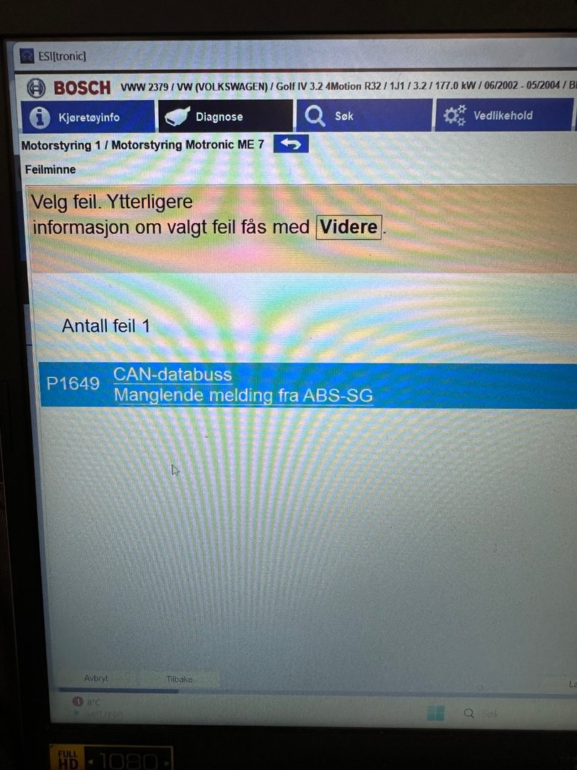

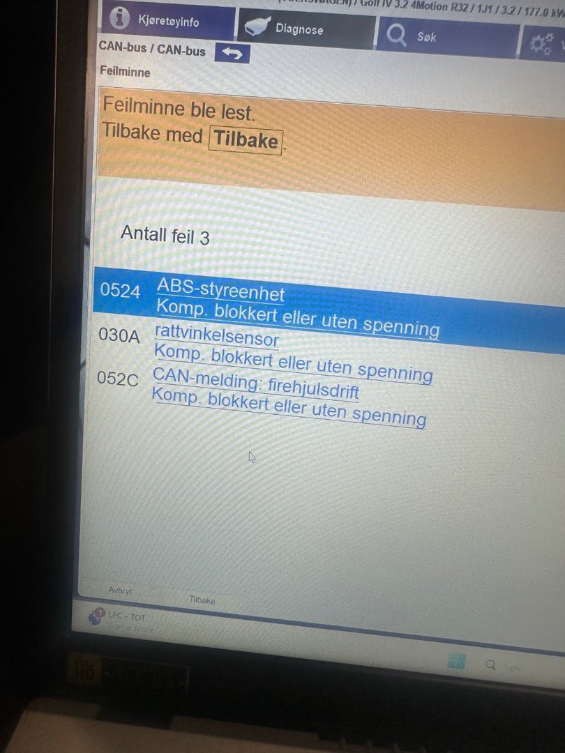

#4 Skrevet April 27, 2025 (endret) Kontakten til haldexcontroller (som er festet bakpå diffen) var full i olje når jeg demonterte den.. Byttet blå heldex controller mot en brukt original controller og testkjørte bilen. Samme symptomer som før. Ingen endring. Så tok jeg av kontakten til haldex controller å kjørte bilen, da var den helt fin. Fikk gul lampe i dash og endel feilkoder ved å kjøre uten. Bla P1649, som viser til komunikasjonssvikt mot abs sentral. Tror dog dette er et villspor, som kom fordi jeg kjørte med kontakten av. Ergo, jeg er like langt. Ny (brukt) haldex controller løste ikke problemet, og bilen er fortsatt ikke kjørbar. Legger ved bilder av feilkodene som kom etter å ha kjørt med kontakten av, men disse kom ikke tilbake etter å ha slettet de, montert kontakt og kjørt bilen på nytt.. 0 Del dette innlegget Lenke til innlegg Del på andre sider Flere delingsalternativer...

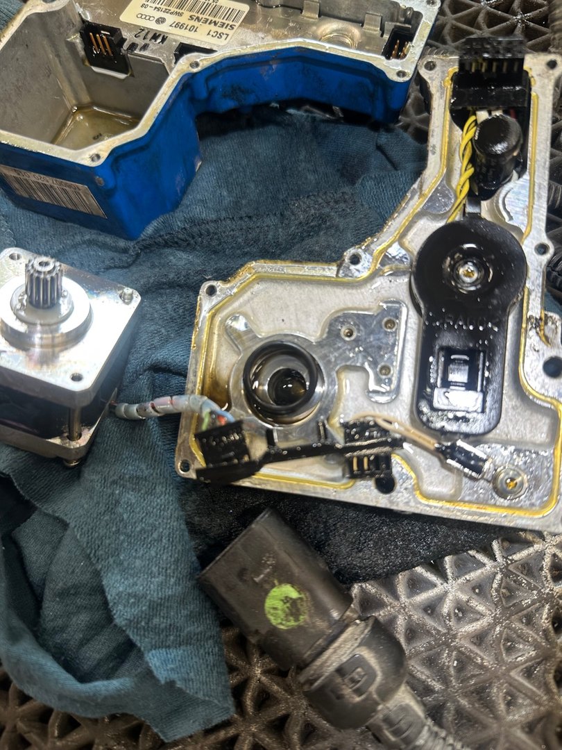

#10 Skrevet Mai 14, 2025 Takk for gode tilbakemeldinger og den gode linken du hadde her, Andreas. Kan melde at bilen er friskmeldt. Har brukt den i en god uke nå og tilbakelagt litt over 1000 km. Startet med å åpne den blå haldex kontrolleren som stod på bilen og som hadde olje i kontakten (kontakten mot ledningsnettet i bilen). Den blå kontrolleren var full i olje, vil tippe ca 1 dl. Da er det jo bare 1,5 dl igjen i haldex’en… O-ringen som sitter bak posisjons motoren inni haldex’en, som skal hindre olje inn i haldexen var fortsatt myk, men litt flat. Det er kun forbi den det kan komme olje, så o-ringen er grunnen. Tok å byttet olje OG filter på haldex’en, samt monterte den andre nye/brukte haldexkontrolleren, og da virket bilen helt fint. Fylte til det rant ut fyllehullet. Startet bilen for å sirkulere olje med pumpen, og fikk etter dette på litt til olje. Filteret som stod på var ganske tett/slimete, så det er nok kombinasjonen av for lite olje (pga oljelekkasje i kontrolleren) samt dels tett filter som har forårsaket feilene jeg har slitt med. At dette skjedde når bilen var på karosseri/lakk verksted er nok tilfeldig. Vil tro den første haldex kontrolleren jeg kjøpte funker fint, men at det var oljemangel (og filter) som var årsaken. Men nå har jeg en kontroller i reserve.. Er det vits å prøve å fikse den blå kontrolleren? Få renset den og byttet o-ring, eller vil dere si den er boss? Leser på nettet at haldex kontroller gen 1 ikke lar seg overhale/reparere, men er det noen som vet om det stemmer? 2 Del dette innlegget Lenke til innlegg Del på andre sider Flere delingsalternativer...
