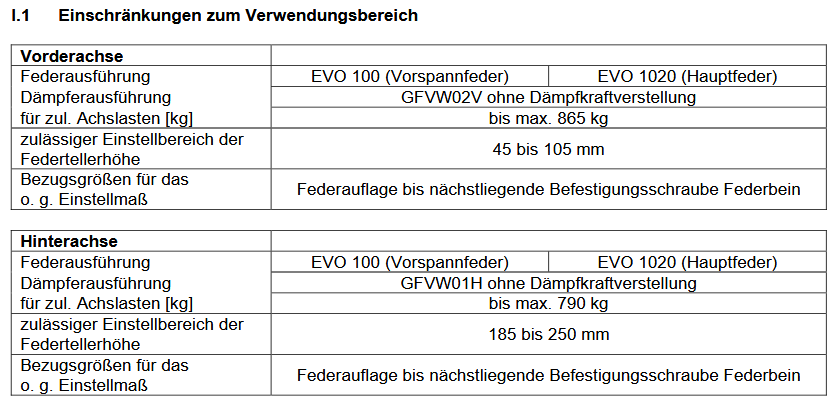

#6 Skrevet Juli 26 Her er TA Technix (siden har også for Tuning Art forøvrig): EVOGWVW05https://www.tatechnix.de/tatechnix/gx/suspension-technology/coilover-kit/coilover-kits/seat-140654/-162103/ii-162106/-156543/ta-technix-coilover-suspension-fits-seat-cordoba-cordoba-vario-ibiza-ii-vw-polo-6n-all-models-93-99.html Kikker du i papirene der finner du at fjærbein skal måles mellom fjæranlegg på justeringsskrue til senter av nærmeste festebolt. Foran skal justeres for 45-105mm, bak skal det være 185-250mm. 0 Del dette innlegget Lenke til innlegg Del på andre sider Flere delingsalternativer...
#7 Skrevet Juli 26 Anonymisert for gjester og medlemmer uten abonnement On 7/26/2025 at 10:09 AM, Ola L Lereim said: Her er TA Technix (siden har også for Tuning Art forøvrig): EVOGWVW05https://www.tatechnix.de/tatechnix/gx/suspension-technology/coilover-kit/coilover-kits/seat-140654/-162103/ii-162106/-156543/ta-technix-coilover-suspension-fits-seat-cordoba-cordoba-vario-ibiza-ii-vw-polo-6n-all-models-93-99.html Kikker du i papirene der finner du at fjærbein skal måles mellom fjæranlegg på justeringsskrue til senter av nærmeste festebolt. Foran skal justeres for 45-105mm, bak skal det være 185-250mm. Anonymisert for gjester og medlemmer uten abonnement On 7/25/2025 at 9:30 PM, Ola L Lereim said: Men du har kanskje noe referanse til hvilket senkesett det er, osv, så man kan finne frem til noe digital kopi ? Har de originale papirene som fulgte med settet, men de er veldig utydelige! Dårlig trykk. Det står noe om avstand der, men trykket er så dårlig at jeg ikke ser tallene. Suverent👍🏻👍🏻Da er det muligheter for å få orden på visning😊Tusen takk for hjelp!! 0 Del dette innlegget Lenke til innlegg Del på andre sider Flere delingsalternativer...
