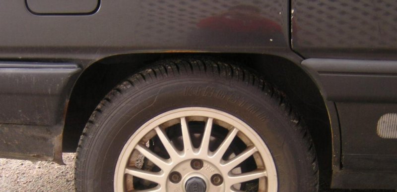

#1 Skrevet Juli 21, 2005 Lurer på om noen har peiling på hvordan jeg kan få rund hjulbue og breddekant bak på bilen min. Denne er ikke spesielt pen da... Detter er ikke et prosjekt som jag kommer til å hoppe på med en gang. men sånn frem i tid kan det være greit å vite hvordan det skal gjøres... Dette er en Audi 100 Q 86. Må skjermen skiftes eller kan buen skjæres ut og sveise inn en fra en anne skjerm? Hva er enklest? 0 Del dette innlegget Lenke til innlegg Del på andre sider Flere delingsalternativer...
#2 Skrevet Juli 21, 2005 Er usikker og beveger meg på dypt vann,men vil tro at det beste er vel å skifte hele skjermen? Å sveise innerskjerm må du vel uansett om du kapper og sveiser inn bue på den du har? Eller tar jeg feil? Rund hjulbue er jo litt penere,men audi har mang en sjarm!!!! 0 Del dette innlegget Lenke til innlegg Del på andre sider Flere delingsalternativer...

#10 Skrevet November 2, 2005 Alt er mulig å lage med plåt, men hva som enklest.... Her har du mange ting å ta hensyn til: Bakfanger Døra osv Jeg ville kikka litt rundt på andre biler til du fant en skjerm som passer med hensyn til mål og design. Deretter kjøpt skjermbuene løse og tilpassa dette. (trenger ikke være fra VAG ) Angående vanlig sveisetråd kontra karosserisveisetråd er vel det det samme. 0,8mm er greit å bruke. 0 Del dette innlegget Lenke til innlegg Del på andre sider Flere delingsalternativer...
#11 Skrevet November 2, 2005 Sveis inn golf1 hjulbuer. Det er gjort i mange år på kontinentet, og relativt billige deler. 0 Del dette innlegget Lenke til innlegg Del på andre sider Flere delingsalternativer...
#12 Skrevet November 2, 2005 100 Sport og 200 20v har jo også noen litt mer runde hjulbuer som sikkert kan sveises inn. 0 Del dette innlegget Lenke til innlegg Del på andre sider Flere delingsalternativer...
#13 Skrevet November 2, 2005 Jeg hadde sånne hjulbuer på min forrige 200 De var sveiset på / banket ut og hjula (rial 9x16 et11) ble montert før breddinga sånn at bilen ble tilpasset hjula. Dette var før digitalkameraets tid så bilder finnes dessverre ikke. Etter det jeg har hørt står bilen avskiltet i Stryn så hvis noen har sett den hadde det vært morsomt med et bilde eller 2:) 0 Del dette innlegget Lenke til innlegg Del på andre sider Flere delingsalternativer...
#14 Skrevet November 2, 2005 Nei, her blir det å bytte hele skjermen tror jeg.. Skal ike ha at det begynner å ruste under lakken.. Men hvor får jeg tak i bakskjerm fra 100 Sport og 200 20v ? 0 Del dette innlegget Lenke til innlegg Del på andre sider Flere delingsalternativer...
#15 Skrevet November 2, 2005 Jeg hadde sånne hjulbuer på min forrige 200 De var sveiset på / banket ut og hjula (rial 9x16 et11) ble montert før breddinga sånn at bilen ble tilpasset hjula. Dette var før digitalkameraets tid så bilder finnes dessverre ikke. Etter det jeg har hørt står bilen avskiltet i Stryn så hvis noen har sett den hadde det vært morsomt med et bilde eller 2:) Pent:) Men jeg har lyst å skifte skjermene. Vet det er mye arbeid.. Er det 20V fangere (forran og bak)? 0 Del dette innlegget Lenke til innlegg Del på andre sider Flere delingsalternativer...
#16 Skrevet November 2, 2005 Pent:) Men jeg har lyst å skifte skjermene. Vet det er mye arbeid.. Er det 20V fangere (forran og bak)? Bilen på bildet er en Treser. Bror min hadde komplett Treser-sett (minus grill som jo er ) på sin 200 10v avant. Det var tøft i -86 det Bilen min var zermatsilber og jeg brukte orginal front og 20v bakfanger. Har som sagt ikke bilder av den 0 Del dette innlegget Lenke til innlegg Del på andre sider Flere delingsalternativer...
#17 Skrevet November 2, 2005 Nei, her blir det å bytte hele skjermen tror jeg.. Skal ike ha at det begynner å ruste under lakken.. Men hvor får jeg tak i bakskjerm fra 100 Sport og 200 20v ? Fra en 100 Sport eller en 200 20v Du kan jo se om du finner noen som skal hugge en slik og be om å få kappe ut skjermene. Hvis du ikke finner noen så er det jo en viss mann i Farstad-området som er kjent for å trikse med slike biler. Han kan jo ha skjermer liggende. Evt kanskje også V8-skjermer om de passer. 0 Del dette innlegget Lenke til innlegg Del på andre sider Flere delingsalternativer...
#18 Skrevet November 2, 2005 Jaja. Jeg går vell en enorm jobb i møte da.. Må bytte alle 4 skjermer og begge fangerne Huff.. man tar på seg mere enn man klarer med 0 Del dette innlegget Lenke til innlegg Del på andre sider Flere delingsalternativer...
#19 Skrevet November 2, 2005 Fra en 100 Sport eller en 200 20v Du kan jo se om du finner noen som skal hugge en slik og be om å få kappe ut skjermene. Hvis du ikke finner noen så er det jo en viss mann i Farstad-området som er kjent for å trikse med slike biler. Han kan jo ha skjermer liggende. Evt kanskje også V8-skjermer om de passer. Hehe, tenkte på løse skjermer;) Tror jeg blir å satse på 200 20V skjermer, da hjulbuen i V8 skjermene går videre inn i døra = mere jobb. Hvem er denne mannen da? 0 Del dette innlegget Lenke til innlegg Del på andre sider Flere delingsalternativer...
