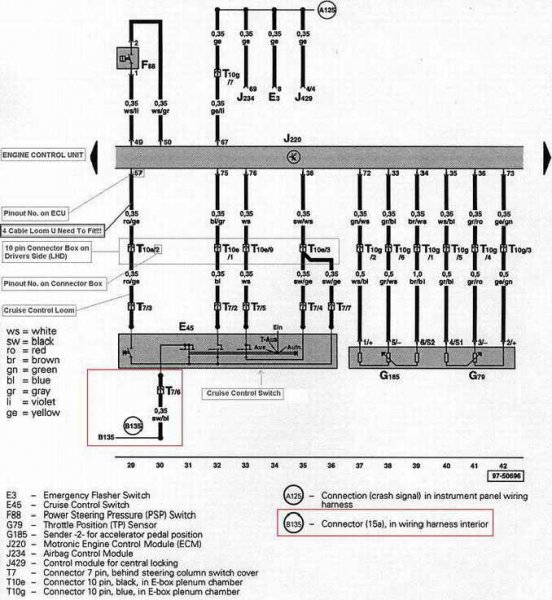

Skal montere CC i bilen min i løpet av morgendagen, så var kabelen som gikk fra CC Hendelen til dashen gått ut av produksjon. Må trekke en kabel som jeg har laget selv frem til dashen, og opp til ECU'en.
Problemet er at jeg er veldig usikker på den ene ledningen som skal inn på selve hendelen. Legger med en tegning hvor den aktuelle tilkoblingen er merket med rødt.
Jeg tror selv at dette er tennings strøm(IGN?).
Hei,
Etter å ha lest litt rundt på webben, fant jeg ut at denne ledningen skulle tilkobles sikring nr 5.
