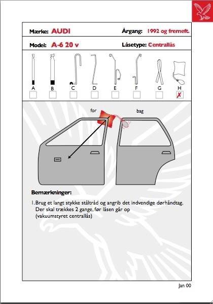

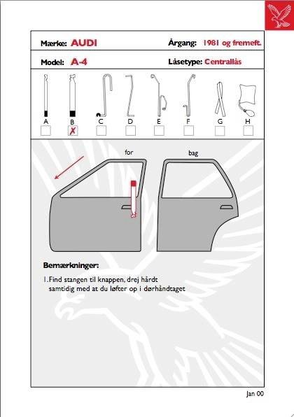

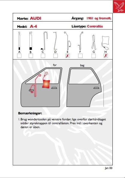

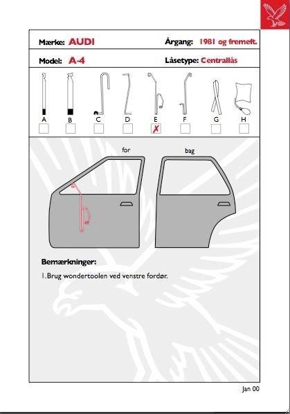

#8 Skrevet Juli 24, 2005 Bra du fant ut av det. Men til en annen gang: Beklager for bildestørrelsen 0 Del dette innlegget Lenke til innlegg Del på andre sider Flere delingsalternativer...
#9 Skrevet Juli 24, 2005 ikke dum de luft pumpe tingene, har sett de før. men er vel ikke helt heldig for låsen å åpne døren mens den trykkes ut. 0 Del dette innlegget Lenke til innlegg Del på andre sider Flere delingsalternativer...
#10 Skrevet Juli 24, 2005 Nei, først bruker man såpe/glidemiddel (hehe) for å stappe dem til beste lokasjon og pumper dem opp til man kommer i riktig posisjon med verkøyet, og slipper litt luft ut til det er "riktig" press på dørene. Dog så brukes disse putene mellom list og glass også. PS. Til nød fungerer det sikkert med en prompepute også En kamerat av meg kom over en side for 2-3 år siden der man kunne kjøpe et tilsvarende dirkesett med visa. Man måtte bare krysse av på feltet "Jeg er en autorisert låsesmed" 0 Del dette innlegget Lenke til innlegg Del på andre sider Flere delingsalternativer...
