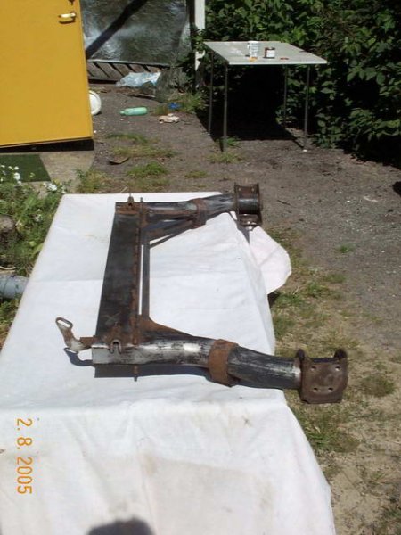

Har plukket ned bakstillingen på Golf'en for skifte av foringer og litt annet småtteri.
Hadde tenkt å sandblåse først og deretter å lakkere den, men med mitt hobbyverktøy så tar dette ufattelig mye tid...og sinnsykt mye sand...
Har testet Duxola for moro skyld, men så langt ser det ikke ut til at den er effektiv til dette bruket, noe jeg heller ikke hadde regnet med egentlig.
Noen som har forslag til en enkel måte å fjerne 20 år gammel understellsmasse?
varmepistol og skrape
tar litt tid men det funker;)
Takk...får kanskje prøve det.

Testet i går kveld med varmepistol og metallskrape...gikk egentlig veldig greit. Skal prøve med blåsepistol i dag...bare for å ha prøvd...
Da ble omsider bakakselen ren og nogenlunde pen.
Brukte propanbrenner og skrape og fikk vekk nesten all dritten. Deretter sandblåste jeg før jeg malte med "Corroless".
Til slutt gikk jeg over med et eller annet Tectyl-produkt som gir en forholdsvis hard men fleksibel overflate...ble veldig bra til slutt.

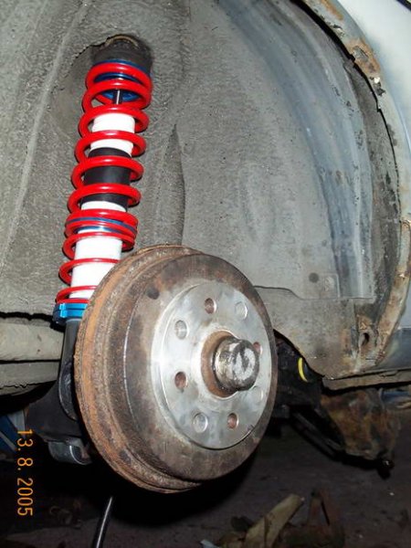

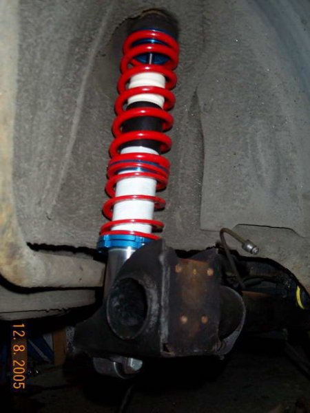

Bilde 1: Bakakselen er klar for montering på bilen.
Bilde 2: Nye støtdempere/fjærer montert på bilen...polert og smørt etter alle kunstens regler...
