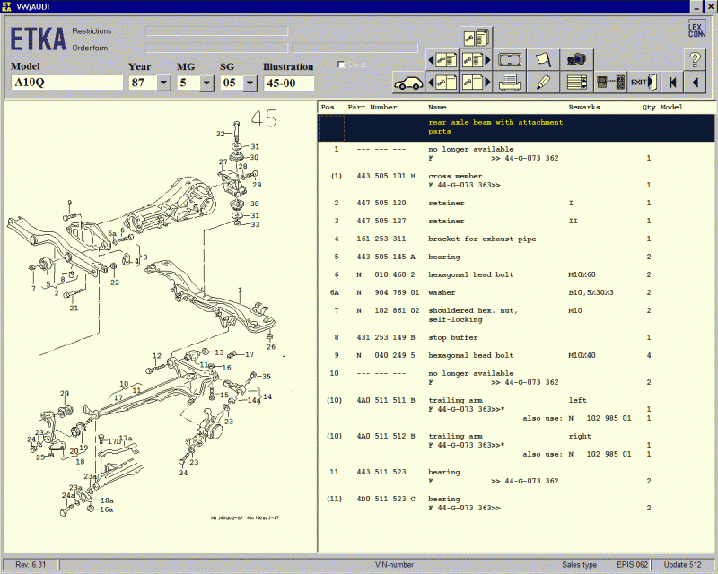

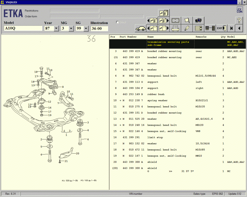

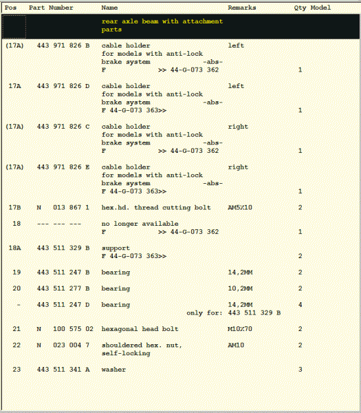

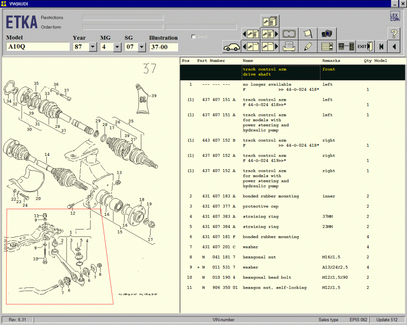

#1 Skrevet August 3, 2005 Hepp... Jeg driver og går over understellet på bilen og lurer på om noen av dere har tilgang på familiealbumet, så dere kunne postet bilder av alle steder i understellet med foringer med delenummer... Eventuelt bare en liste med delenummer og hvor de hører hjemme Tanken er da og se om noen av de går overens med andre audier så jeg kan få polyretan foringer der det er mulig 0 Del dette innlegget Lenke til innlegg Del på andre sider Flere delingsalternativer...
#2 Skrevet August 3, 2005 Bilde 1: 0 Del dette innlegget Lenke til innlegg Del på andre sider Flere delingsalternativer...
#3 Skrevet August 3, 2005 Bilde 2: 0 Del dette innlegget Lenke til innlegg Del på andre sider Flere delingsalternativer...
#4 Skrevet August 3, 2005 Bilde 3: 0 Del dette innlegget Lenke til innlegg Del på andre sider Flere delingsalternativer...
#5 Skrevet August 3, 2005 Fortsettelse på delenr. liste til bilde 3: 0 Del dette innlegget Lenke til innlegg Del på andre sider Flere delingsalternativer...

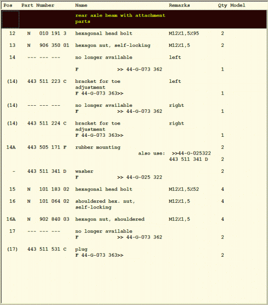

#6 Skrevet August 3, 2005 Forts.: 0 Del dette innlegget Lenke til innlegg Del på andre sider Flere delingsalternativer...

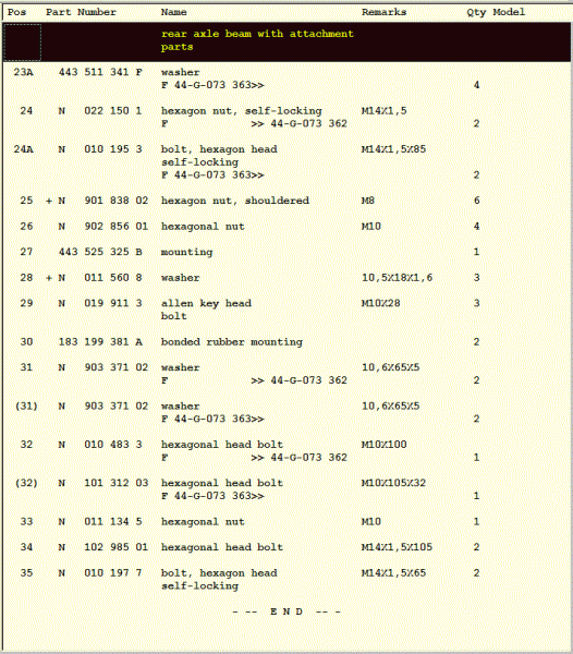

#7 Skrevet August 3, 2005 siste: 0 Del dette innlegget Lenke til innlegg Del på andre sider Flere delingsalternativer...

#9 Skrevet August 3, 2005 Det går bra Men er det ingen av foringene som er like på 100 TQ og på Audi 80Q, 90Q eller coupe Q? 0 Del dette innlegget Lenke til innlegg Del på andre sider Flere delingsalternativer...
#10 Skrevet August 3, 2005 Audi 100/100q/200/200q/V8/80/80q/90/90q/coupe/coupe q, eller med andre ord: Generelt de samme foringene i understellet på disse audiene fra 1980 til 1990. Varierer hvilke modeller de forskjellige foringene passer på... 0 Del dette innlegget Lenke til innlegg Del på andre sider Flere delingsalternativer...
#11 Skrevet August 3, 2005 Det går bra Men er det ingen av foringene som er like på 100 TQ og på Audi 80Q, 90Q eller coupe Q? Kort fortalt: Jo. 0 Del dette innlegget Lenke til innlegg Del på andre sider Flere delingsalternativer...

#14 Skrevet August 4, 2005 Så vidt jeg kunne se er dette delenummerene til alle foringene der under: 183 199 381 A 431 399 151 D 431 407 181 F 431 407 183 A 443 253 149 B 443 399 419 A 443 399 419 443 505 145 A 443 505 171 F 443 505 171 F 443 511 247 B 443 511 247 D 443 511 277 B 443 511 523 4D0 511 523 C kan noen se om noen av disse er like på Audi Coupe Quattro 1985 - 1996? 0 Del dette innlegget Lenke til innlegg Del på andre sider Flere delingsalternativer...
#15 Skrevet August 4, 2005 Klør meg i hodet her nå... på denne siden begynner alle OE nummerene på 8, så jeg skjønner ingen ting... Kan de samme delene ha forskjellige delenummer i forskjellige land? http://www.superflex.co.uk/SuperFlex_Audi_80,_90_&_Quattro_Prices.pdf på denne siden er det tegning i bunnen, men jeg er like usikker her... http://www.powerflex.co.uk/images/pdf/0202.pdf Hadde vært veldig fint om noen som har peil kan ta en titt og se om jeg kan bruke noe av dette 0 Del dette innlegget Lenke til innlegg Del på andre sider Flere delingsalternativer...
#16 Skrevet August 5, 2005 Mellom de "små" (80/90/Coupé/S2/Cab/RS2) og de "store" (100/200/V8/A6/S4/S6) er det ingen foringer som er like i det hele tatt, da både forstilling og bakstilling er helt forskjellige konstruksjoner.. 0 Del dette innlegget Lenke til innlegg Del på andre sider Flere delingsalternativer...
#17 Skrevet August 6, 2005 Mellom de "små" (80/90/Coupé/S2/Cab/RS2) og de "store" (100/200/V8/A6/S4/S6) er det ingen foringer som er like i det hele tatt, da både forstilling og bakstilling er helt forskjellige konstruksjoner.. Det var det jeg kom fram til jeg også da jeg dreiv å kødda med foringene mine men denne Audi 100/100q/200/200q/V8/80/80q/90/90q/coupe/coupe q, eller med andre ord: Generelt de samme foringene i understellet på disse audiene fra 1980 til 1990. Varierer hvilke modeller de forskjellige foringene passer på... var faktisk så skråsikker at jeg ble usikker på om jeg hadde oversett noe;) Jeg endte opp med nye orginalforinger overalt og det ble ok og langt i fra billig 0 Del dette innlegget Lenke til innlegg Del på andre sider Flere delingsalternativer...
#18 Skrevet August 6, 2005 Hmmm... Vil det si at jeg kan bruke noe fra Audi A4-S4-Quattro 1995 to 2001*, RS4 Quattro 2001 to 2002? Eller er dette for nytt? Rart det ikke er noe til 200 og V8 egentlig... 0 Del dette innlegget Lenke til innlegg Del på andre sider Flere delingsalternativer...
