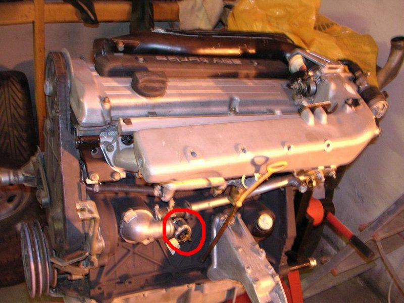

Da kommer jeg med 2spørsmål til, er det øverste oljetrykkbrytern? isåfall fikk jeg feil når jeg kjøpte : dum : og det andre er om den frynsete kabelen kan ha noe med problemet mitt å gjøre, er under bilen, vet ikke om det er ledningen til pumpa eller? :confused:
Det nederste bildet ditt er av oljetrykksbryteren. I utgangspunktet så ville jeg ikke tro at om kabelen var litt frynsete så skulle det gi særlig utslag. Bryteren har kun åpen/lukket posijon på ett gitt trykk. Deriomt så er instrumentet ditt som gir deg lave verdier og sensoren til denne sitter på venstre side av blokken din nede under innsuget ditt. Den har 2 poler, diameter litt over en femkrone og ca 3.5 cm høy. Det er denne som sender oljetrykksverdier til instrumentet ditt.
Har denne sensoren noe navn da? Så jeg vet hva jeg skal kjøpe.
Tenkte å kjøpe et mekanisk måleinstrument for å få målt trykket. Hvor skal jeg koble på dette?
eeeehhhhhh....nei. Det nederste bildet viser giveren til oljetempen som sitter i bunnen av oljepumpen. Det er to givere som angir oljetrykk og de sitter sammen på siden av blokka. Det sitter en liten giver rett over(eller under) den store giveren som er på bildet til Paul.
Å hvem har rett?
Roger har rett her, my bad gikk litt fort i svingene her ett øyeblikk : bh :
