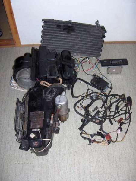

Har også dette liggende fra en rs2 -vifte, radiator og styring..
Her er den vifte-farts kontrollern innrammet. Jeg lånte en fra en anna kar med 200 10v som jeg byttet over. Dersom farten på viften er dårlig tror jeg heller det kan være denne eller selve enheten inne i kupeen som er defekt.
