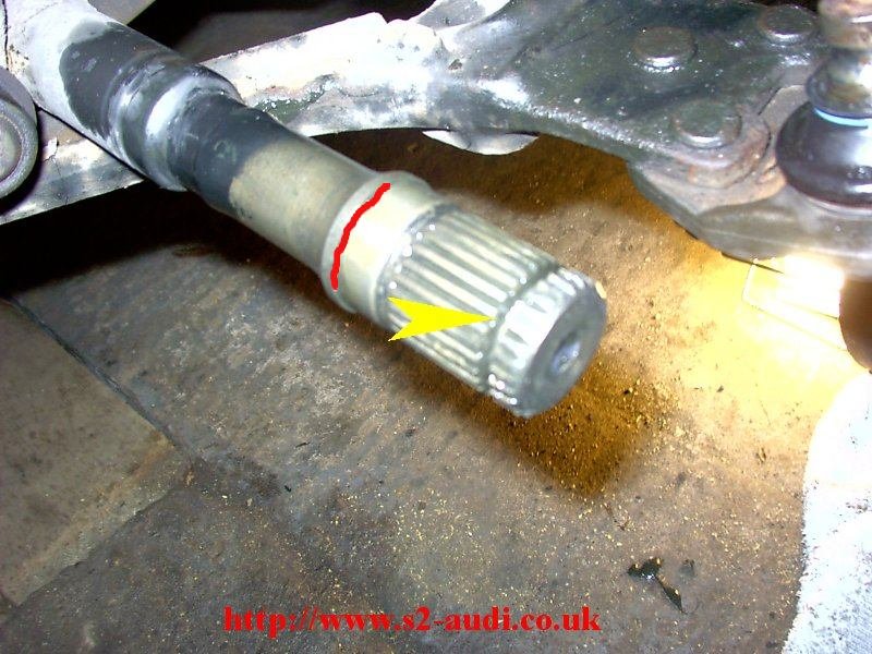

#7 Skrevet September 7, 2005 den skiva skal fungere som en mothaker inni drivleddet hvis jeg forstod rett? =) hjertelig takk for hjelpa Skiva skal ligge an mot kanten som er merket rødt og den koniske skiva skal ligg inntil denne igjen. Det som holder knuten på plass er låseringen som sitter i det sporet som er merket med gul pil. 0 Del dette innlegget Lenke til innlegg Del på andre sider Flere delingsalternativer...

#10 Skrevet September 7, 2005 tok den av siden den ikke så helt god ut. titta litt på den siden som bildet ditt var fra: The groove arrowed on the driveshaft is for the retaining circlip. The old one should be removed and the new one from the kit fitted regner med den følger med da. finner jeg ut i morra.. ellers går det vel an å få tak i den. 0 Del dette innlegget Lenke til innlegg Del på andre sider Flere delingsalternativer...
