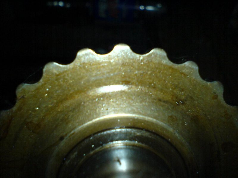

Noen som kan bedømme om tannhjulene på kammene er slitte ut fra dette bildet?
prøv og få tatt ett bedre bilde, så vil flere svare på dette :)
ingen ? :o
Hvis du tenker på at tenna er litt "runde" istedenfor "spisse" så tror jeg ikke du skal bekymre deg for det, kammene mine er også sånn.
Men som nevnt over, det var ikke noe knallbilde akkurat : rolleyes

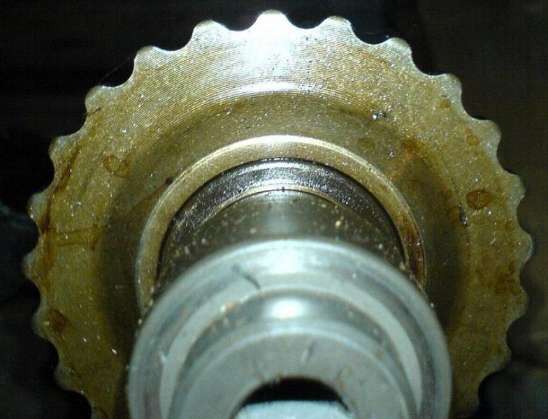

hjalp vell litt dette? men det jeg tenkte på var at tennene var litt runde ja...
Tennene er ikke spisse på nye drev heller, ser nokså normalt ut dette.
ahh..så mørkt på det når jeg fikk plukka di ut :o men da er de vell fortsatt brukbare : rock :
Gode som nye (nesten), kjør på :)
