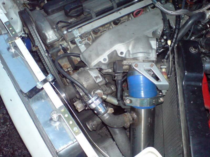

#9 Skrevet Januar 25, 2008 Her med aan innsug på 3B motor, her måtte jeg sveise litt om på innsuget da det krasja i den orginale urq servopumpen. 0 Del dette innlegget Lenke til innlegg Del på andre sider Flere delingsalternativer...
#10 Skrevet Januar 25, 2008 Har du orginal audi 90 vifte bak den radiatoren? jeg brukte orginal vifta, men det var på håret att det gikk! måtte faktisk bøye kontakstikkene til siden 0 Del dette innlegget Lenke til innlegg Del på andre sider Flere delingsalternativer...
