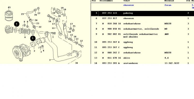

#1 Skrevet September 19, 2005 Hei. Har tenkt å bygge meg ny eksos fra turbo og helt bak i rustfritt. Har kjøpt inn potte og sveiseflenser fra Ferrita, hentet dette på gatebil i helga.. Skal forøvrig være i 3" hele veien. Rør og bend kjøper jeg igjennom jobben, får bra med rabatter. Mulig jeg lager jigg/mal til downpipen, så jeg kansje kan lage flere hvis det er interesse for det. Men tar forbehold da jeg må få mitt eget ferdig først.. Lurer da på om noen har gjengedimensjonen på lambdasonden, og hvor man kan få tak i pakning mellom eksosen og det fleksirøret inn på wastegaten? Spurte hos min lokale merkeforhandler, og de fant ikke noe på delefilmen. Lurer også på hva det som er ringet rundt med rødt på bilde nr 2 er for noe? Må dette være med på det nye anlegget? 2,5" Scorpion eksos vil forøvrig bli til salgs etter hvert. Tar gjerne imot innspill og erfaringer fra andre.. Mvh Geir 0 Del dette innlegget Lenke til innlegg Del på andre sider Flere delingsalternativer...

#9 Skrevet September 19, 2005 "Lurer da på om noen har gjengedimensjonen på lambdasonden, og hvor man kan få tak i pakning mellom eksosen og det fleksirøret inn på wastegaten?" Kan det være denne pakningen?! 0 Del dette innlegget Lenke til innlegg Del på andre sider Flere delingsalternativer...
#10 Skrevet September 20, 2005 Se der du!! Mange takk Kenneth. 0 Del dette innlegget Lenke til innlegg Del på andre sider Flere delingsalternativer...
