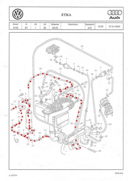

Vil det si at jeg kan fjærne det som jeg har merket med rødt på tegningen uten problemer?
Da blir det jo bare færre steder det kan være lekasjer...
De slangene står ikke under trykk og har ikke olje/oljedamp i seg, så lekkasjer her er så og si ikke-eksisterende. Hva skal du gjøre med luftingen fra tanken om du tar vekk kullfilteret?
Katalysatoren kan fjernes, men om det gir bensinsparing er vel lite trolig. Det gir sannsynligvis mere effekt i motoren...
Katten skal vekk uansett ja ;)
Bensintanken har ikke noen lufting der, så kullfilteret vandrer nok en av dagene :rolleye:
