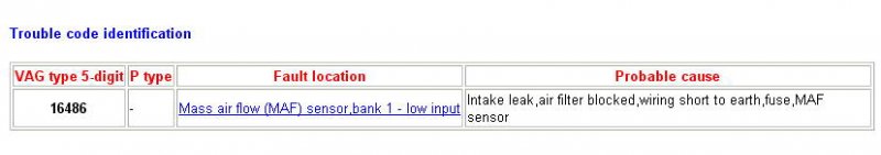

#1 Skrevet September 26, 2005 Hei og hå folkens.. Som dere ser i tittelen så har jeg fått feilmeldinger på bilen. Det begynte med at jeg syntes bilen hakket litt så jeg tenkte jeg sku sjekke litt med vag-commen.. Og første gangen så var kun denne mld der: Control Module Part Number: 4B0 906 018 AA Component and/or Version: 1.8L R4/5VT 0006 Software Coding: 04001 Work Shop Code: WSC 05311 1 Fault Found: 16486 - Mass Air Flow Sensor (G70): Signal too Low P0102 - 35-00 - - Og så slettet jeg den feilmeldingen og kjørte videre mens jeg kikket på vag-commen, og da viste den 0 hele tiden på Air flow (eller hva det enn står) og stoppet opp (uten å slå av motoren) og koblet fra lmm. Kjørte videre og det virket som om den ble bedre men viste 0 fortsatt på Air.. Så koblet jeg den på igjen og kjørte hjem. Og så slettet jeg den samme feilmeldingen igjen. Etter noen timer så kjørte jeg meg en tur og når jeg da kom hjem så sjekket jeg med vag-commen og da var det kommet inn 2 nye feil (og ingen andre feil) som ser slik ut: Control Module Part Number: 4B0 906 018 AA Component and/or Version: 1.8L R4/5VT 0006 Software Coding: 04001 Work Shop Code: WSC 05311 2 Faults Found: 18048 - Internal Contr. Module (EEPROM) Error P1640 - 35-10 - - - Intermittent 16486 - Shareware Version. To Decode all DTCs P0102 - 35-00 - Please Register/Activate Slettet så disse feilmeldingene og prøvde å starte bilen og da kom denne igjen mens bilen var igang. Control Module Part Number: 4B0 906 018 AA Component and/or Version: 1.8L R4/5VT 0006 Software Coding: 04001 Work Shop Code: WSC 05311 1 Fault Found: 16486 - Mass Air Flow Sensor (G70): Signal too Low P0102 - 35-00 - - Stoppet bilen og slettet den. Gikk ut av vag-com, slo av tenning, slo på tenning og gikk inn på vag-com igjen og tok et søk. Og da var det kommet bare denne feilmeldingen.. Control Module Part Number: 4B0 906 018 AA Component and/or Version: 1.8L R4/5VT 0006 Software Coding: 04001 Work Shop Code: WSC 05311 1 Fault Found: 18048 - Internal Contr. Module (EEPROM) Error P1640 - 35-00 - - Er det noen der ute som vet hva FA** som er galt..? LMM-en ble byttet for ca 2 uker siden så det er jo rart at den er gåen..? Kjører med helt original bil og har ristet luftfilteret tomt for drit den gangen jeg byttet LMM. Pluggene er oxo nye. Help me please..!!! 0 Del dette innlegget Lenke til innlegg Del på andre sider Flere delingsalternativer...

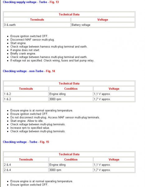

#5 Skrevet September 26, 2005 Her har du litt feilsøkingstips 0 Del dette innlegget Lenke til innlegg Del på andre sider Flere delingsalternativer...
#6 Skrevet September 26, 2005 Men hvorfor får jeg opp EEPRON feilmeldinger da..?? Er ikke det hjernen? Og hva betyr den feilmeldingen som jeg bare fikk koden på : 16486 - Shareware Version. To Decode all DTCs P0102 - 35-00 - Please Register/Activate Blir litt skeptisk når jeg får sånne meldinger på skjermen hehe.. Det betyr at du har en uregistrert versjon av VAG-COM. Og at programmet ber deg registrere softwaren 0 Del dette innlegget Lenke til innlegg Del på andre sider Flere delingsalternativer...

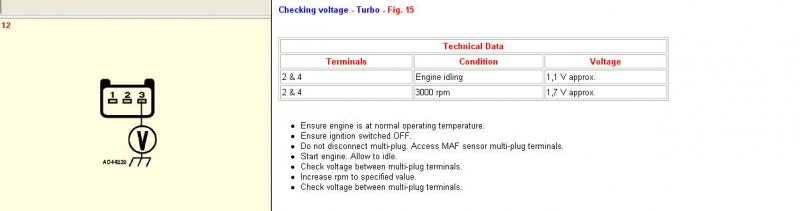

#7 Skrevet September 26, 2005 Her har du litt feilsøkingstips Takker for det christian. Ska prøve å få feilsøkt på detta i morgen.. Men jeg kan vel trygt kjøre med bilen til jobb i morgen ? Men hvor har du fått tak i det programmet du har for å se hva de forskjellige kodene er, og de feilsøkingstipsene og sånt? 0 Del dette innlegget Lenke til innlegg Del på andre sider Flere delingsalternativer...
#8 Skrevet September 26, 2005 Takker for det christian. Ska prøve å få feilsøkt på detta i morgen.. Men jeg kan vel trygt kjøre med bilen til jobb i morgen ? Men hvor har du fått tak i det programmet du har for å se hva de forskjellige kodene er, og de feilsøkingstipsene og sånt? Bare å kjøre det...bilen går i nødmodus alikevel.....burde vel gå som en dass nå tenker jeg... Resten kan vi ta på PM i tilfelle 0 Del dette innlegget Lenke til innlegg Del på andre sider Flere delingsalternativer...

#10 Skrevet Oktober 8, 2005 Da var feilen funnet.. Var LMM som var gåen igjen!! Gikk heldigvis på garantien.. 0 Del dette innlegget Lenke til innlegg Del på andre sider Flere delingsalternativer...
