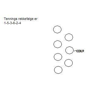

#1 Skrevet September 29, 2005 Heisann! lurte på hva denne vakuimregulatoren gjør på fordeleren min? Også lurer jeg på hvorfor turbomotorer ikke har denne delen. her er det ett bilde av den : 0 Del dette innlegget Lenke til innlegg Del på andre sider Flere delingsalternativer...
