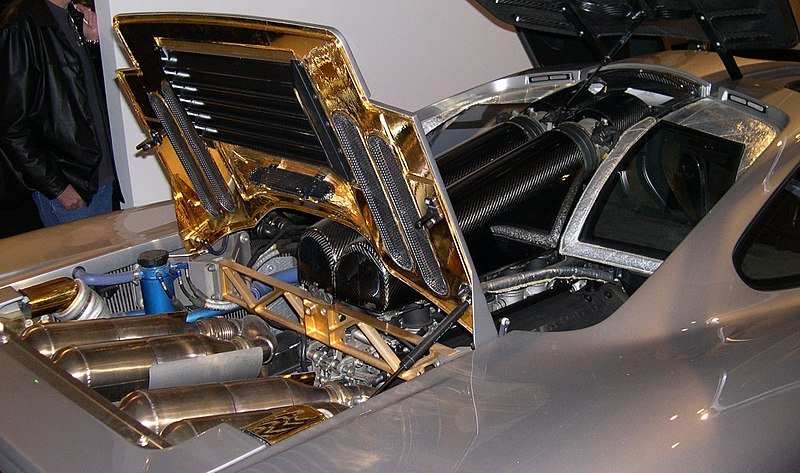

#24 Skrevet Oktober 3, 2005 alu leder varme godt....det er ingen hemmlighet, ergo egner det seg dårlig til skjold.. rustfritt leder IKKE varme, og dermed funker det bra til skjold.. dette er ikke synsing eller meninger, men fakta....ren fysikk og materiallære Get your facts right. Det beste varmeskjoldet er gull, som ble brukt i McLaren F1. Og det leder varme som F. Sikkert ikke særlig aktuelt å bruke i dette tilfellet da The carbon fiber body panels and monocoque required significant heat insultation in the engine compartment and so Murray's solution was to coat the engine bay with the most effecient heat-reflector: gold foil. Approximately one ounce of gold was used in each car. source 0 Del dette innlegget Lenke til innlegg Del på andre sider Flere delingsalternativer...
#25 Skrevet Oktober 3, 2005 Get your facts right. Det beste varmeskjoldet er gull, som ble brukt i McLaren F1. Og det leder varme som F. Sikkert ikke særlig aktuelt å bruke i dette tilfellet da vi skal ikke lede varme i det hele tatt, men hindre varme i å gå fra a til b u dig?? 0 Del dette innlegget Lenke til innlegg Del på andre sider Flere delingsalternativer...
