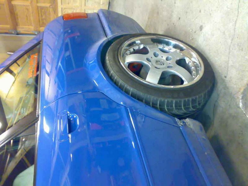

#19 Skrevet Januar 7, 2007 Slenger inn eit bilde av 9,5 x 17 bak på RS2. Dette "GÅR" bra så lenge bilen står i ro. Under 1mm klaring til multilinken, med slitte 245dekk. Og bilen bør ikkje fjære for mykje, for da er det no more hjulbue. Men med valsing, og god fjærvegsbegrenser, så bør det kunne gå... 0 Del dette innlegget Lenke til innlegg Del på andre sider Flere delingsalternativer...
