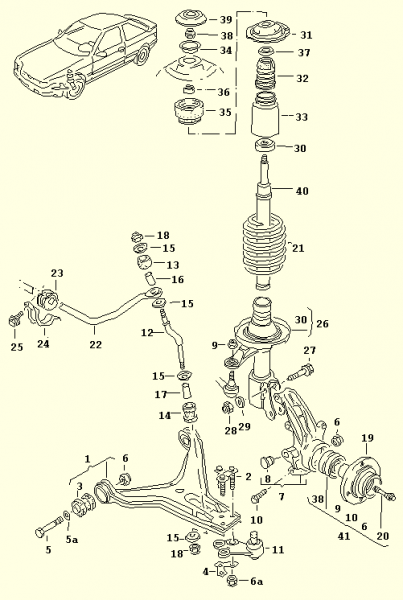

Har problemer med å få byttet demperene fremme på Coupen min.Skruen til kaliperene sitter no skikkelig fast.Har ikke fått løsnet disse enda.Lurte på om noen hadde et tips.Har fått tips om å bruke en forlenger til å dra det av med,men er litt redd for å gjøre mutteren rund eller at den knekker hvis jeg tar i så mye?Etter jeg får av denne mutteren,er det noe jeg bør passe på?Skal bytte demper og fjører i samme slengen.

Hvorfor må du av med (bremse)kaliperen for å skifte støtdempere?
Når jeg skrev over om nye deler tenkte jeg på nr 27+28.
Du skal vel ikke trenge å skru løst mer enn 2x 27+28 og 9 for å få ut fjærbeinet.

Mulig jeg tenkte litt feil nå.Var kanskje dette jeg mente når jeg skulle bytte drivledd tror jeg.Da må jeg av med den bolten til kalipperen =)
Tror jeg glemte meg litt bort.Beklager.
Er nok sant som du sier.Bare å skru av den bolten og mutteren på hver side så fjærbeinet løsner.
