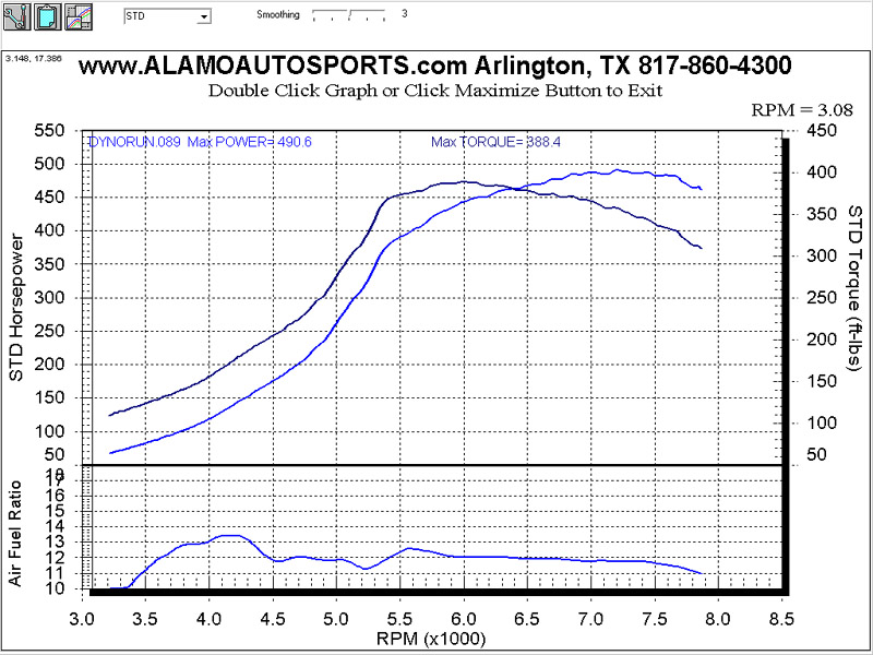

Generelt så kan man si at de ikke kan tåle de orginale 150hk med dårlig map, til å tåle 490whp+ (1.BilliyT med 337 GTI motor) med bra map og riktig fuel.
1.BillyT hjemmeside
Personlig ville hadde jeg nok tenkt meg om to ganger i det man passerer 350 (motor) hk dog litt avhengig av oppsett og ladetrykk.
