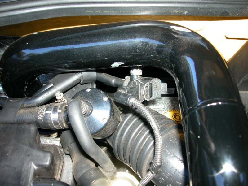

#27 Skrevet Oktober 20, 2005 Noen som har bilde av den n75j ventil montert på en a4? vil se hvem vei den står der? 0 Del dette innlegget Lenke til innlegg Del på andre sider Flere delingsalternativer...

#29 Skrevet Oktober 20, 2005 Bare synd det ikke går frem åssen man kobler den.. Må takke for hjelpe Roar og Christian 0 Del dette innlegget Lenke til innlegg Del på andre sider Flere delingsalternativer...
#30 Skrevet Oktober 20, 2005 Her er noen andre bilder 0 Del dette innlegget Lenke til innlegg Del på andre sider Flere delingsalternativer...
#31 Skrevet Oktober 20, 2005 knall bra Christian.. da har jeg å se etter 0 Del dette innlegget Lenke til innlegg Del på andre sider Flere delingsalternativer...
#32 Skrevet Oktober 20, 2005 Så tilfelle rotte felle.. Hva skjer om man kobler denne feil? 0 Del dette innlegget Lenke til innlegg Del på andre sider Flere delingsalternativer...
#33 Skrevet Oktober 20, 2005 Den lange skal ned i innsugingsslangen, og da er det jo fifty fifty... 0 Del dette innlegget Lenke til innlegg Del på andre sider Flere delingsalternativer...
