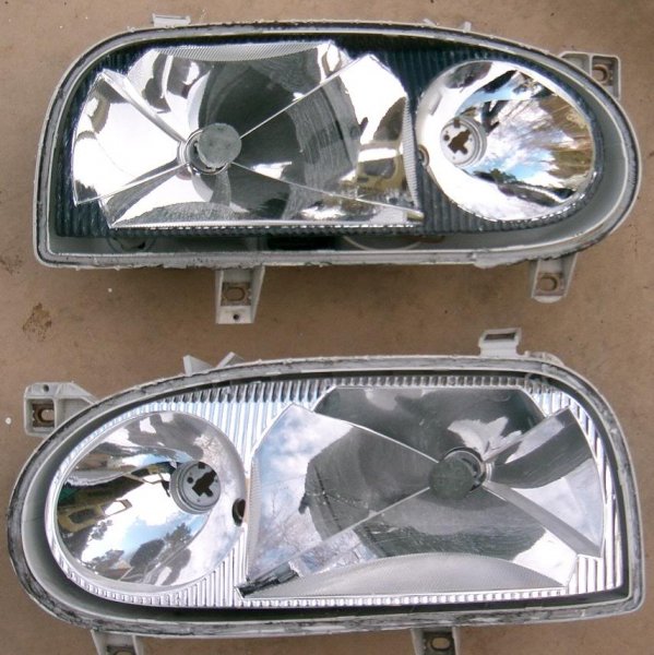

Har noen lykter med sprekker i glasset..
Har nye glass, men sliter med å få av de gamle.
Noen tips?
Hørt om 200grader og 3mmin i ovnen, men mener å ha lest her om en som smelta en lykt å greier..
Noen ideer? : klø :
kjøp deg en billig varmluftspistol og gå over langs kanten på glasset, skjær så med en kniv for å bryte limet så løsner det nok greit :)
eller bruk hårføneren til mor;) også bruker du en flatjernstrekker hvis du ikke har kniv.
noen som har prøvd i ovnen??
får prøve med føner imorgen
ville unngått å prøve steikeovnen. gjør nok mer skade enn det gjør godt.
Jeg brukte kun flatt skrujern og en kniv mener jeg på....(lenge siden)
Var litt arbeid med å fjerne limrester å slikt da
