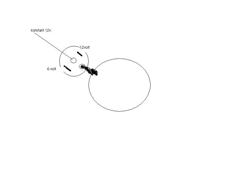

#6 Skrevet Oktober 25, 2005 akkurat nå så veit jeg ikke hvilket punkt den er koblet i, da jeg bare kobla det fra verandre i frustrasjon.. Du veit hva jeg mener ? *tegne en tegning* veit ikke om jeg har skrivet volt på riktig plass, da det kan være omvent. Dette er når jeg vrir om så jeg skal "starte". Altså 1 i midten, som er koblet med batteriet og dynamoen. 1 flatstikk på venstre side og en på høyre side. Ene flatstikk kabelen har 12 volt ved "starting" den andre 6V ved starting. 0 Del dette innlegget Lenke til innlegg Del på andre sider Flere delingsalternativer...
#7 Skrevet Oktober 25, 2005 Sikker på at begge ledningene (glem den store nå) satt på starteren? Jeg har jo 2 flatstiftpoler på starteren min også men bare en ledning inn og det er innslaget fra tenninga. Går starteren rundt? Slår innslaget inn? 0 Del dette innlegget Lenke til innlegg Del på andre sider Flere delingsalternativer...

#11 Skrevet Oktober 25, 2005 tenkte på å gjøre det selv og, i haynes boka så ser det ut som de to er kobla sammen og sånt. altså att den ene slår inn den andre også. 0 Del dette innlegget Lenke til innlegg Del på andre sider Flere delingsalternativer...
#12 Skrevet Oktober 25, 2005 har nå finni ut hva den andre kabelen går til, i haynes boka. Fra den kabelen på starteren, går den til Cold start Valve. og Vakium time switch. Faktisk, så kontaktoren inni starteren slår inn kaldstarts dysa ? 0 Del dette innlegget Lenke til innlegg Del på andre sider Flere delingsalternativer...

#14 Skrevet Oktober 25, 2005 Faktisk, så kontaktoren inni starteren slår inn kaldstarts dysa ? Den gir nok strøm til kaldstartdysen på signalet fra tenningslåsen, når du vrir den over i "start" posisjonen. 0 Del dette innlegget Lenke til innlegg Del på andre sider Flere delingsalternativer...
#15 Skrevet Oktober 25, 2005 ja, da får den 6 volt fra startnøkkelen da? og resten fra starteren? Siden det er 6 volt i den kabelen, uten att starteren er kobla til.. ellers så kan det jo være noe elfeil på bilen.. det skal man ikke se bort i fra 0 Del dette innlegget Lenke til innlegg Del på andre sider Flere delingsalternativer...
