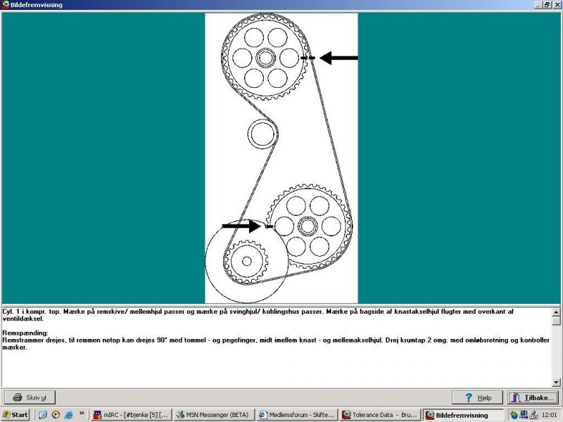

Takk for alle forslag. Er det noen som har et timing sjema som kan sende meg det har i klubben kansje. Så kan jeg få skjekket det. Kan godt være mulig det er det som er feilen på bilen min.
Håper denne kan være til hjelp
