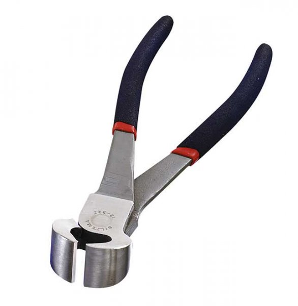

Kjøp orginale klemmer da. disse får du små nok. må egentlig ha spesialtang til de tror jeg....men er sånn tang som det her funker helt perfekt.
Brukt slike klemmer og sånn tang mange ganger.
