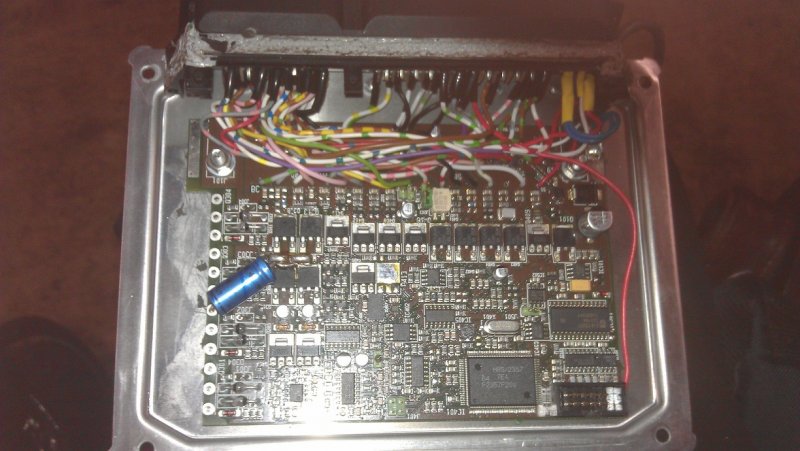

Noen kloke hoder som ser hva dette er?=P original ecu"box".

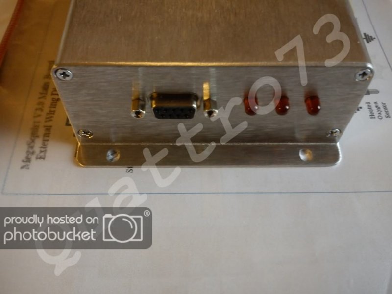

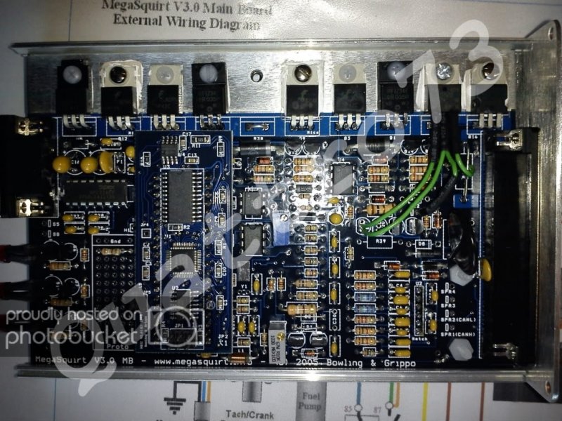

Ikke meg bekjent, slik er mitt (som jeg har bygget selv) :)
nice! for høyt plan for meg=p
Kan kjøpes ferdige, koster under 5k.
Det står på bilen ferdig mappet av ts-racing. Kan jeg f.eks laste ned software, koble til pc med vanlig vgacabel, for å så å lese tallene? Regner med at det er for godt til å være sant:P
om TS har mappet denne, så bær TS kunne fortelle deg HVA du har :)

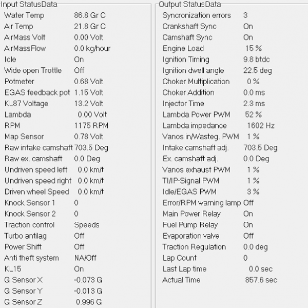

når bilen har stått stille i 5min, og blir startet, ligger lambda'n på ca.0.2v. men etter15sec begynner den gradvis sakte å synke ned til 0,04v og tomgangen øker med ca100rpm.
hva med bensintrykk? skaper for lite bensintrykk høy tomgang/ikke nåkk trøkk til å få fult turbotrykk(1,45bar)? en stund tilbake (gatebil) kom det uvanlig høy hyling av bensinpumpa, men det ga seg etterhvert.
noen negative tall her eller?: klø :
