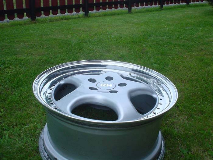

#10 Skrevet November 24, 2005 fant noe slikt på ebay.. får jeg kjøpt et slikt sett her da? hvor? kan jeg bruke det på felg kanten med da kanskje? http://www.gasolin.no Her er et bilde av en felgkanten jeg polerte opp med dette settet.. Kromen var matt og slipt ned til aluminiumen noen steder.. 0 Del dette innlegget Lenke til innlegg Del på andre sider Flere delingsalternativer...
#11 Skrevet November 24, 2005 hmm bestille nå bilen blir ikke brukt om vinteren å om sommeren vasker jeg omtrent daglig så da går det sikkert bra maling fjerner er vel sånt jeg får kjøpt lokalt ? Men skal jeg ha malings fjerner på kantene me så klarlakken forsvinner? 0 Del dette innlegget Lenke til innlegg Del på andre sider Flere delingsalternativer...
#12 Skrevet November 24, 2005 hmm bestille nå bilen blir ikke brukt om vinteren å om sommeren vasker jeg omtrent daglig så da går det sikkert bra maling fjerner er vel sånt jeg får kjøpt lokalt ? Men skal jeg ha malings fjerner på kantene me så klarlakken forsvinner? Malingsfjerneren får du kjøpt hos maxbo osv.. Ha malingsfjerner på ytterringene ja.. Da spyler du av klarlakken med høyttrykkspyler etter 3-4 minutt.. Mulig du må ta et par omganger.. Det gjorde iallefall jeg på mine.. Var noen som hadde lakkert ringene i grå/sølv.. 0 Del dette innlegget Lenke til innlegg Del på andre sider Flere delingsalternativer...
