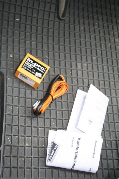

Jeg har kjøpt å montert dette: http://www.zusatzinstrumente.de/htm/inhalt.htm, men jeg skjønner ikke så mye tysk så jeg prøvde å følge den manualen som står at ledning 1 skal være for.x hvit, men når jeg var ferdig blinket bare denne dioden som er på? noen som vet noe mer om denne eller evt kan litt tysk

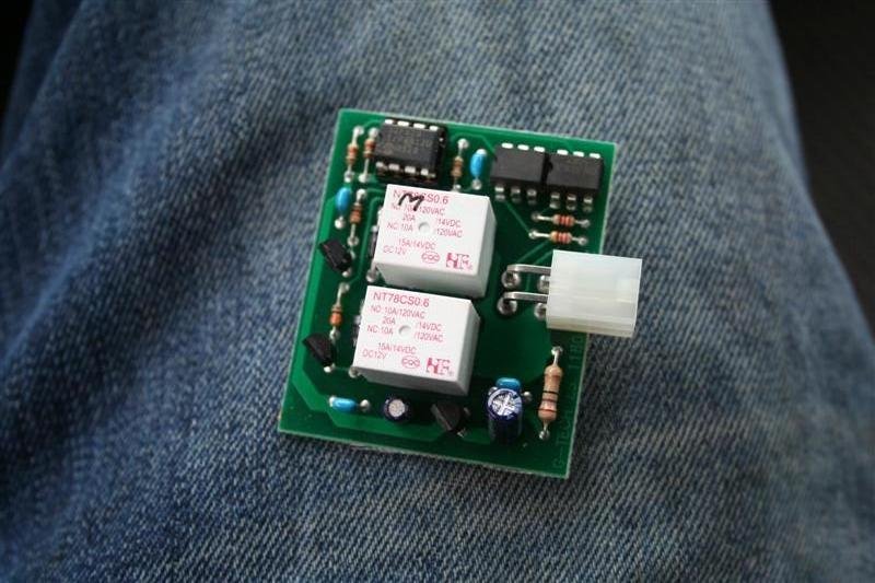

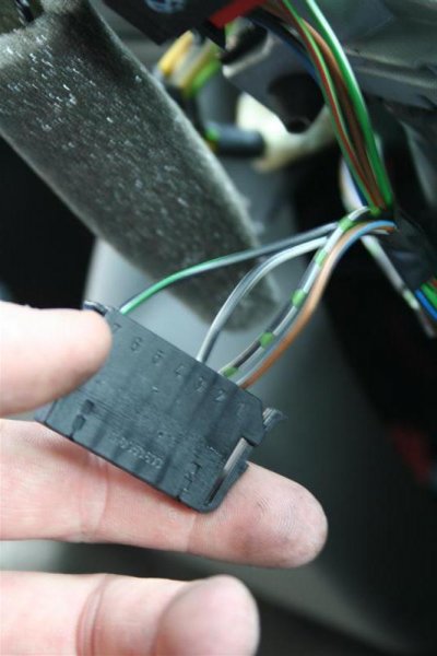

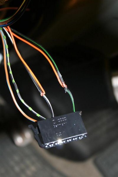

Har denne boksen på min T4 funker som bare det.. :D Kjøpt på ebay.
Boksen:
Hva som var inni:
Kretskortet:
Her kobler man to kabler inn på den svart/grønne og den svart/hvite kablen. Som sitter på høyre side av tenningslåsen. De to resterende kablene skal jo + og - etellerannnet sted.
