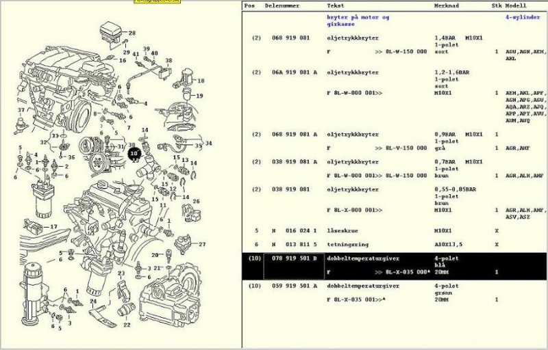

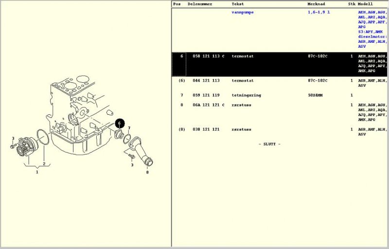

Som tittelen sier. Og et litt rotete bilde over tempgiveren.
Tusen hjertelig Anders! :) Må fikse på søndag.. Hva bedre har man å bruke juledag til enn å mekke litt på bilen : rolleyes
Har spurt om det i en annen tråd, men er det noen som vet om det er nødvendig å tappe kjølervesken og fylle alt på nytt, eller om det går greit å bare fylle etter når termostaten er byttet? : klø :
