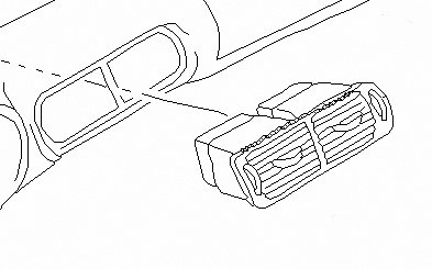

Noen som vet hvordan man får ut luftdysa uten å ødelegge den eller skade dashbordet?
Da jag tok ut min kunne jeg ikke se at den var klipset på noen som helst måte.. så du bare tar et lite flatskruhjern å så prøver du å lirke den ut til du får tak med fingrene bak kanten på den..
Må nok bruke lit muskler også :)
Dersom det er samma som på Golf IV, så sitter det en skrue oppe i hvert hjørne, snu dysene så de peker opp mot taket og du vil eventuellt se skruene.
På Bora og R32 (altså nyere utgaver) så er dysene bare festet med klips.. av typen, trykk på plass også sitter de... litt vanskelig å få ut igjen siden de "plastfjærene" som holder på plass er rimelig trange
