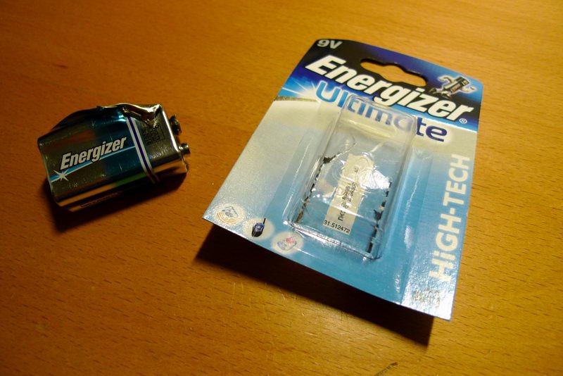

Gammel tråd, men kan være til nytte for andre :). Jeg slet også når jeg skulle bytte batterier i min, duracell sine AAAA var også litt i lengste laget. Har funnet løsning:
Energizer 9V batteri! : smil :

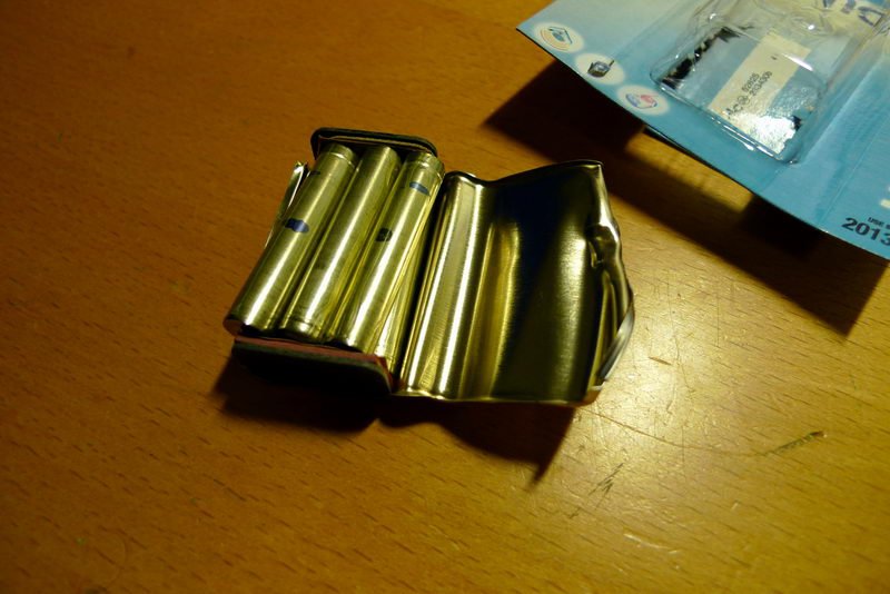

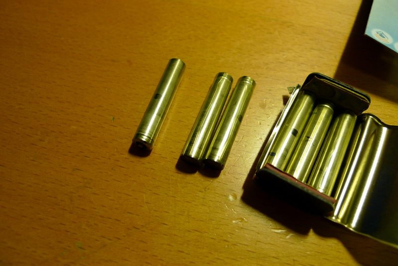

Ett Energizer 9V batteri inneholder 6 stk AAAA batterier koblet i serie, og AAAA batteriene er også av rett lengde som passer i Webasto fjernkontrollen. En trenger kun 3 batterier så ett 9V batteri gir deg to sett med batterier. Se vedlagte bilder. :)
For å få ut batteriene så er det bare å bøye opp metallfolien rundt med en spiss nebbtang, begynn ved minuspolen.
