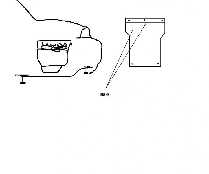

#19 Skrevet Mars 1, 2006 Tar opp igjen denne tråden. Har du noen bilder av plata du lagde? Har planer om å lage ei sånn plate jeg også. Åssen gjorde du det med festing av plata? Brukte du org. skruer og hull? Har ikke fåt tatt noe bilder av den.. På A4 er det iallefall et ganske solid feste foran i midten som jeg har festet den i + 2 på siden foran som støtter litt bare.. Bakover så fant jeg 2 hull som passet bra med plata.. Lurer på om de hullene var på traversen, husker ikke heeelt.. Litt sånn dårlig tegnet så ser plata sånn ut.. motor .............................___ ______________/ 0 Del dette innlegget Lenke til innlegg Del på andre sider Flere delingsalternativer...
#20 Skrevet Mars 1, 2006 OK! Da høres det ut som om det er nogen lunde samma fester som på passaten. Hvis jeg har forstått tegninga di riktig, så har du tatt ei vanlig alu. plate og bretta den til i fronten så den passer fanger`n? 0 Del dette innlegget Lenke til innlegg Del på andre sider Flere delingsalternativer...
#21 Skrevet Mars 1, 2006 OK!Da høres det ut som om det er nogen lunde samma fester som på passaten. Hvis jeg har forstått tegninga di riktig, så har du tatt ei vanlig alu. plate og bretta den til i fronten så den passer fanger`n? Måtte brette den til for at jeg skulle få festet den opp foran og at den skulle gå under bunnpanne og bli festet i bakkant... Laget en liten tegning her som forklarer litt mere... Husker ikke heeelt målene men mener å husker jeg laget den en meter lang og noen-å 90 cm bred... 0 Del dette innlegget Lenke til innlegg Del på andre sider Flere delingsalternativer...
