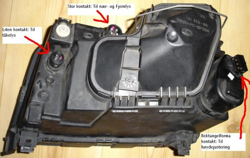

#11 Skrevet Juni 20, 2006 Det kan hende kontaktene er like også, noen S4-lykter har en stor kontakt med "alt", da må de byttes, andre har en stor og en liten hvor den lille er til tåkelyset, da passer den store som sitter i bilen - MEN - den har for kort ledning, så du må uansett klippe og skjøte. Ellers må kontakten til lysbryteren kobles om slik at nærlys og fjernlys lyser samtidig siden det er separate lykter. Bortsett fra det skulle det være enkelt. Puste liv i denna tråden igjen. Fekk i dag S4 lyktene eg kjøpte på ebay til A100 C4 min. Har vore nede i bilen å sjekka litt ut med kontaktar. Quota Eyvind Spangen si forklaring frå. Eg har bestilt ei sånn lykt med ein liten og ein stor kontakt i lykta. Stor kontakt: Her er kontakten til Nær- og fjernlys,denna har samme kontakt som H4 lyktene men kabelen frå bilen til kontakten er for kort til å passa på ei S4 lykt fordi denne kontakten ligger på motsatt side enn den orginala H4 lykta. Så her må det som sagt skjøtes på. Liten kontakt: Her er kontakten til tåkelyset, denne har akkurat samme kontakt som er på dei orginale tåkelysa nede i frontfangaren til A100 som er seperate frå hovedlykta. Bare å plugge denne inn i hovedlykta. For dei som skal på EU kontroll så er det bare å ta ut dei orginale tåkelysa og heller koble til tåkelysa i S4 lykta. Rektangelforma kontakt: Her er kontakten til høydejusteringsmotoren, denne er samme kontakt som sitter i H4 lykta. Fant ut detta i dag, så tenkte eg sko skriva det inn for dei som skal setta inn S4 lykter som er lika usikker som eg var. Einaste som må til er å skjøte på kablene til den store kontakten og eventuelt fiksa litt på ledningane så fjern og nærlys lyser i lag. Men er det vanskligt å skjøte på? noken så har gjort detta før som kan forklara litt. Eller er det fort gjort? 0 Del dette innlegget Lenke til innlegg Del på andre sider Flere delingsalternativer...
#12 Skrevet Oktober 23, 2008 Stor kontakt: Her er kontakten til Nær- og fjernlys,denna har samme kontakt som H4 lyktene men kabelen frå bilen til kontakten er for kort til å passa på ei S4 lykt fordi denne kontakten ligger på motsatt side enn den orginala H4 lykta. Så her må det som sagt skjøtes på. Må nesten oppdatere denne viss noen søker på den. Det jeg har skrevet om den store kontakten om at den må skjøtes på, det stemmer ikke. Når jeg prøvde å montere S4 lyktene så var ledningsnettet akkurat langt nok. S4 C4 lyktene passer rett inn i A100 C4 fronten:) Måtte skrive nytt innlegg siden det ikke gikk ann å redigere forrige innlegg. Ikke meningen å bumpe opp en gammel tråd. 0 Del dette innlegget Lenke til innlegg Del på andre sider Flere delingsalternativer...
