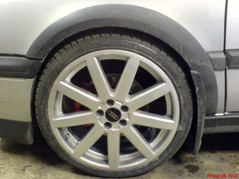

Her er et bilde av forhjulet
ville ha valgt så lite dimensjon på dekkene som mulig om du skal kjøre med 18" felger. Bensin-forbruket går opp og du vil få en mye latere bil med 18".
Ville ha valgt 215-35-18 max
Skulle gått ned en størrelse på bredden, så hadde det ikke blitt så stort.
Uansett. Kan være fett det der. Få se bilde av hele bilen!
Hvis jeg skulle hatt 18 tommere på Golf 3 så ville jeg valgt 225/30 18 i f.eks BF Goodrich (hvis noen kan skaffe deg det da). Dette dekket er ganske smalt (sikkert ikke mye bredere enn f.eks Toyo 215/35) og da er også hjuldiameteren mer riktig i forhold til at 17 tom egentlig er bedre å bruke på denne bilen. ;)
Kjører med 8x17 med 205/40. Det syns jeg er en fin dimensjon. Siden felgen er så bred, blir dekket strekt litt på felgen og sideveggen ikke så rett og hard, derfor sporer den ikke så mye. Jeg ville nok ikke valgt noe særlig bredere. Men andre har kanskje andre erfaringer....

Joda. Jeg likte det jeg, men om du hadde gått ned litt på dekkdim hadde det muligens blitt enda fetere... Men så skal man jo ha råd til å kjøpe disse dekka også, da... ;)
Problemet er at de felgene er så brede at selv 225 dekk ble i smaleste laget, hadde gått for 205 om felgen hadde vært 7 tommer.

Du kan jo velge 225-30. Men da tipper jeg du vil få et problem med subbing. Mine 8x17 subba med 205 dekk. Og da er jo dekket strekt en del og dermed ikke så rett på siden. men ellers syns jeg det kan bli rått med 18" på mk3
