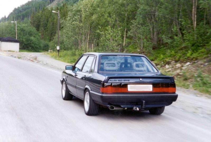

#28 Skrevet Februar 1, 2006 Her er den med ABT settet, ca. 40mm lavere.. 0 Del dette innlegget Lenke til innlegg Del på andre sider Flere delingsalternativer...
#29 Skrevet Februar 2, 2006 Nice! Husker du hvilke felg dim/et du har på det bildet? Takk PS Fet med V8 lykter 0 Del dette innlegget Lenke til innlegg Del på andre sider Flere delingsalternativer...
#30 Skrevet Februar 2, 2006 Nice! Husker du hvilke felg dim/et du har på det bildet? Takk PS Fet med V8 lykter Felgene er Borbet A 7x15 Et 35 m/205/50 dekk. Dsubba litt i skjermfalsen bak, men varma falsen og rulla et balltre mellom dekk og fals og vips.. ideelt innpress ville vel vært 37-38. Baklyksene er kun lakkert på det oransje feltet..:-) 0 Del dette innlegget Lenke til innlegg Del på andre sider Flere delingsalternativer...
