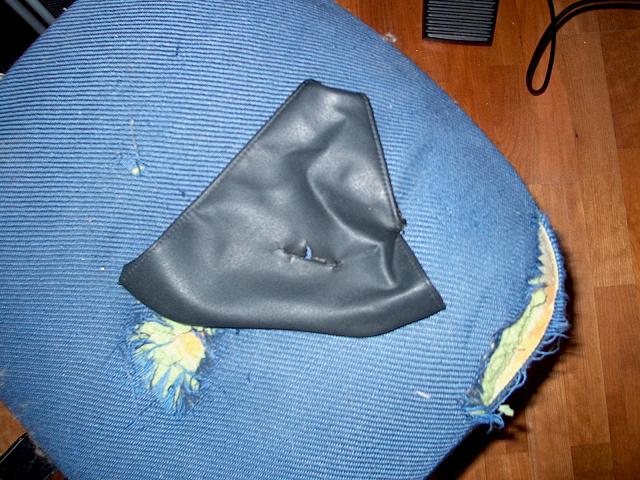

sikker flere enn meg som har ødelagt girkulepose i bilen?
har irritert meg over denne siden jeg kjøpte bilen. men had aldri rotet meg til møller for å kjøpe ny. den er helt sikkert dyr.
fann derfor ut jeg skulle prøve å reparere den jeg harr.
med stor suksess gikk dette.

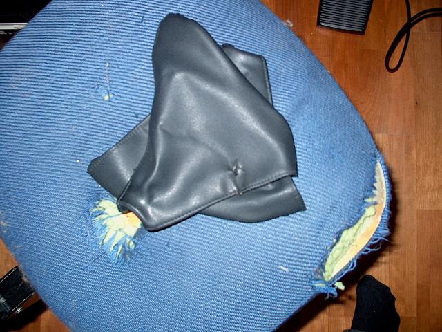

Først tok jeg ut posen, og tok med meg denne inn. så rota jeg igjennom syskrinet til dama å fann en sånn "søm sprette dings" å spretta opp posen.
hmm. sku kansje ha fiksa stolene mine å ser jeg. men men

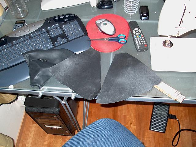

så brukte jeg den ene delen av gamle posen og tegna av denne på en ny bite med Skai som jeg hadde liggende. så tok jeg den nyutklipte biten og tegna av en til. bare speilvendt.
så festa sammens begge delene på vranga med nåler

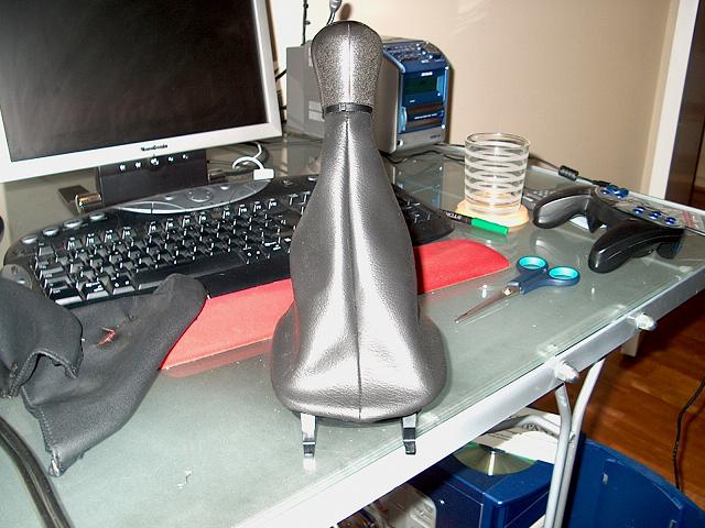

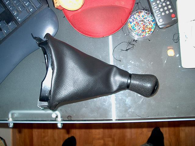

og etter litt spekulering på hvordan symaskina til fruen virka. så var det bare å sy to sømmer, stappe på girkula å vrenge den igjenn. og tilslutt så stifta jeg fast den nederste ramma på posen igjenn. voila. ny girkulepose på 1 time.
det var ikke værst, ble jo super den!
