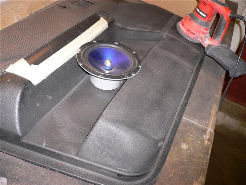

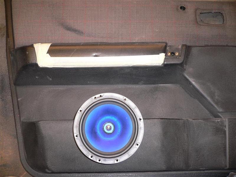

#1 Skrevet Februar 3, 2006 Hei, jeg skal begynne med stereo bygging i bilen min, men det jeg lurer på er om glassfiber fester seg på dørtrekk laget av plast? eller om jeg må lage formen å så skru det på? Noen som har noe tips eller andre ting jeg kan bruke istedenfor glassfiber?? Legger ved bilde, og skal prøve å forklare hvordan jeg skal ha det.. Skal liksom bygge opp under armlene og over det lille oppbevaringsrommet nederst på sørtrekke, så jeg kan bruke det som kasse.. skjønner? eller må jeg forklare bedre? 0 Del dette innlegget Lenke til innlegg Del på andre sider Flere delingsalternativer...
#2 Skrevet Februar 3, 2006 Glassfiber fester seg VELDIG dårlig til plast. Du kan ende opp med at plasten smelter når du pensler på polyesteren. Du kan evnt. pensle ett stoff f.eks topcoat over plasten for så å stifte skikkelig godt fast ett stretchlaken over der du skal støpe. Så er det bare å pensle på.. 0 Del dette innlegget Lenke til innlegg Del på andre sider Flere delingsalternativer...
