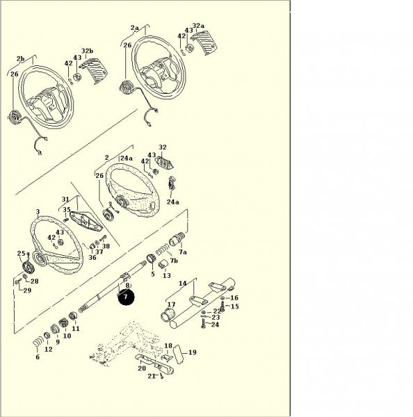

#3 Skrevet Februar 7, 2006 her er et bilde iallefall... 0 Del dette innlegget Lenke til innlegg Del på andre sider Flere delingsalternativer...

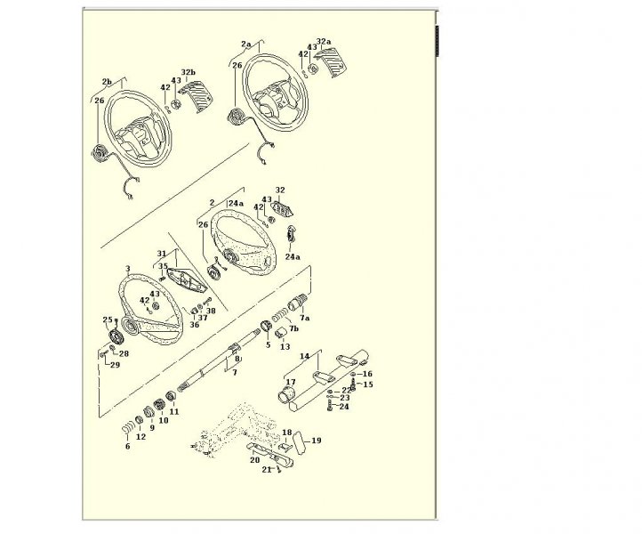

#4 Skrevet Februar 7, 2006 kan det være denne: 0 Del dette innlegget Lenke til innlegg Del på andre sider Flere delingsalternativer...

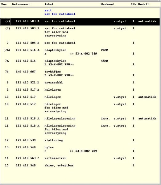

#6 Skrevet Februar 7, 2006 Jo, vi nærmer oss. Ser atte 7b er en fjær, kan ikke huske å tatt den av noengang da menne... Men hva står det som beskrivels på 7a? 0 Del dette innlegget Lenke til innlegg Del på andre sider Flere delingsalternativer...
#7 Skrevet Februar 7, 2006 nummer....... 0 Del dette innlegget Lenke til innlegg Del på andre sider Flere delingsalternativer...

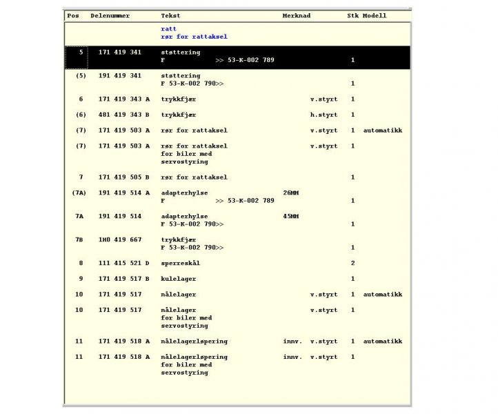

#8 Skrevet Februar 7, 2006 Sånn da? 0 Del dette innlegget Lenke til innlegg Del på andre sider Flere delingsalternativer...
