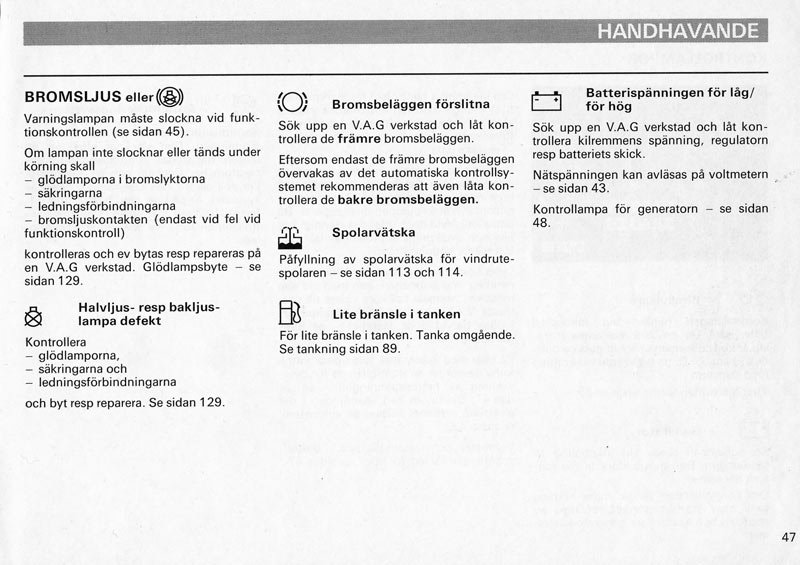

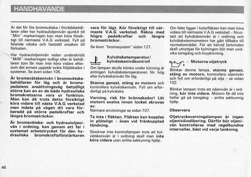

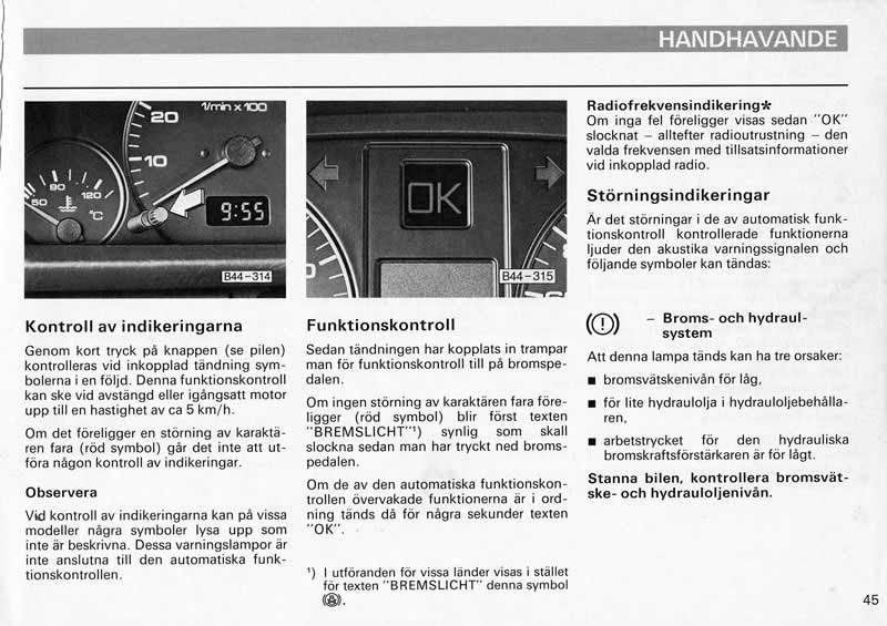

Siden instruksjonsboka mi ikke henger sammen i sømmene så kan jeg likesågodt scanne inn sidene om autochecken til deg. Dette er fra en -88 audi 100, men symbolene skal vel bety det samme. Så satser vi på at svensk går greit : smil :
