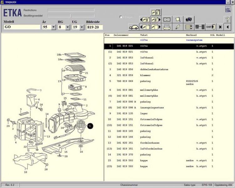

vifta tar 10 min å bytte... sitter på høyrside nede ved golvet, bare å vri rundt og dra ned... er iallefall slik på min passat.
Åhh.konge!
Det ser iallefall veldig likt ut....jeg må ut og prøve!
Takker!
De er greie å skifte, ligger helt på høyre side under dashen!
Mulig jeg har liggende, skal ikke være kostbare hos en høgger heller disse??
De var jo super enkel å ta ut!
Plukket i stykker motor`n og gjorde rent, smurte foringer og bytta børster så jeg håper den holder en stund....men kjekt å ha hatt liggende en i reserve når jeg kjører så mye som jeg gjør.
