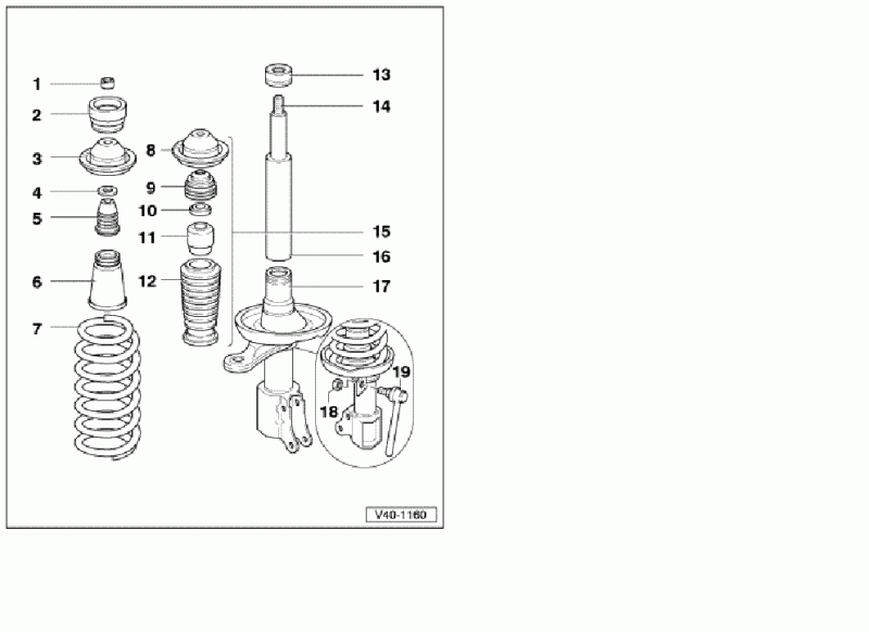

Okay, jeg er helt komplett neewbie på støtdemper bytte.. det har jeg alldri gjort før.. jeg kan skru ut en motor, bytte topp/cam men demperere som høres mye simplere ut kan jeg ikke..
Noen som vil lage en liten guide, uten å måtte justere forstillinga på nytt osv? :)
Jeg trenger ikke noe dyre dempere akkurat nu, nå kommer jo omreg(6k) og forsikring og sånt.. så hakke råd til mere. + att jeg ikke trenger dempere som holder mer enn 12mnd.. ;) da det blir senking forhåpentligvis til sommeren.. :)
ingen som veit hva jeg trenger?`skal ut etterpå å handle har jeg planlakt.. trenger jeg noe spesialverktøy?
Jekk opp bilen og stram opp fjørstrammerene. Av med mutter i topp av fjørbeinslager, må holde igjen med umbrako! Av med spesialmutter som holder selve lageret, spesialverktøy kommer godt med. Slipp så demperstanga ned i demperen (siger ned av seg selv) Ta ut fjørbeinslageret sammen med tilhørende skiver og fjørskål. Skru av lokket over demperen og trekk innsatsen ut gjennom dempertårnet. Luft den nye demperen før den settes ned i "røret" og "lokket" settes på. Trekk opp stanga og monter på de deler som du tok av, da med unntak av mansjetten som du kjøper ny, og gjerne lageret om det er slitt. Monter alt sammen i omvendt rekkefølge av da du tok alt av.

Du trenger fjørstrammere og verktøy til å skru av og på spesialmuttrene i fjørbeinslageret. En stooor rørtang kommer godt med når "lokkene" over innsatsen skal skrues på ao av.

Jeg kjøpte dempere på CD-cardic i Tønsberg fordi de hadde dem inne, men tror prisen var omtrent den samme på Mekonomen. (ca700,-/stk) Dette var KYB gassdempere, og de detter _ikke_ ned igjen når du slipper stanga! Biltema funker sikkert et år eller to. Skal jeg gjøre jobben igjen vil jeg nok ta av fjærbeinet, men da må du ha en klemme for å få av endeleddbolten og bolten for stabstaget, og nye mutre til dette. Vet ikke om de syes vi bør bytte boltene som fester fjærbeinet til navet. Merker du godt før du skrur av skal det ikke være noe problem med hjulstilling.
Det er to typer innsatsdempere, en som er bygget opp av selve fjærbeinet, så det du drar ut er noe ordentlig oljesøl, (var det på cabben, må da tømme røret for gammel olje på et vis..) og en type som er en hel demper.
Husk å løsne 'lokkene' før du løsner på noe annet, de sitter ofte _fast_..
Jeg kjøpte to nye med én gang, og dremlet av de gamle.
'Lufte' er kun nødvendig hvis bruksanvisningen til demperen sier det, så les denne nøye før du begynner!

En ting som er greit å huske på når du skal inn med den nye demperinnsatsen i fjærbeinet: smør inn innsatsen i olje (vanlig motorolje f.eks.). Hvis ikke kan du oppleve endel knirkelyder i etterkant. Og den store mutteren som Bjørn Eirik dremlet av, den har vi alle dremlet av. Så kjøp nye med det samme. Og pass på at den blir trekt til skikkelig, hvis ikke har du enda en kilde til knirk og klunk etterpå.
