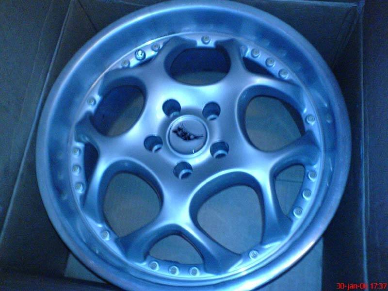

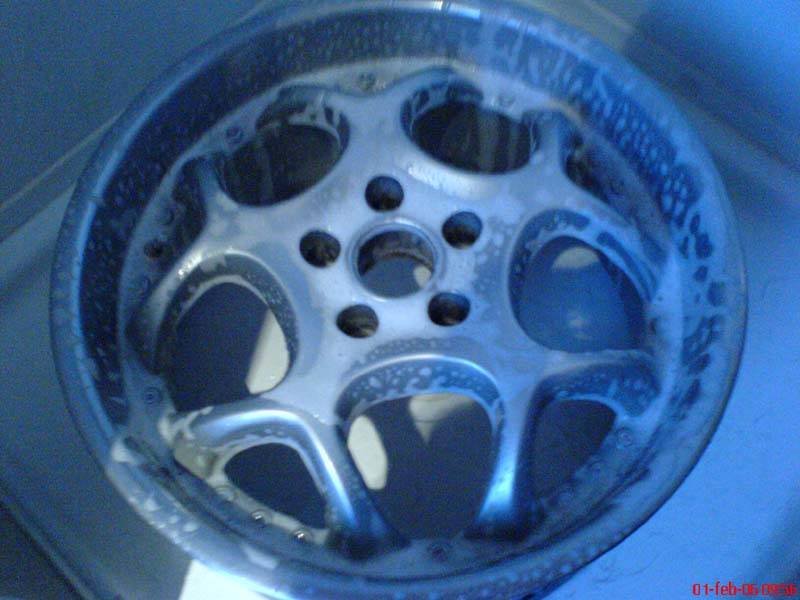

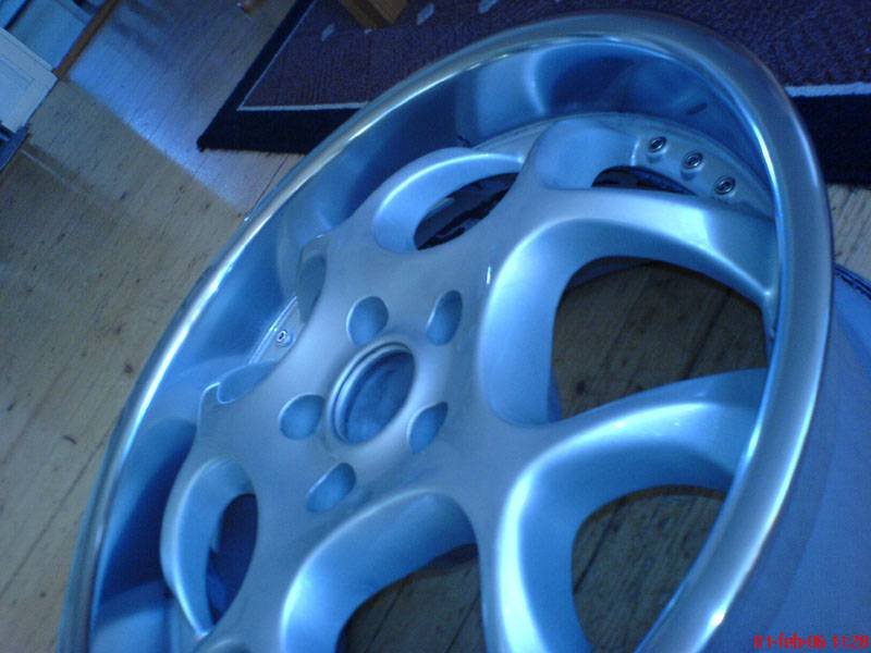

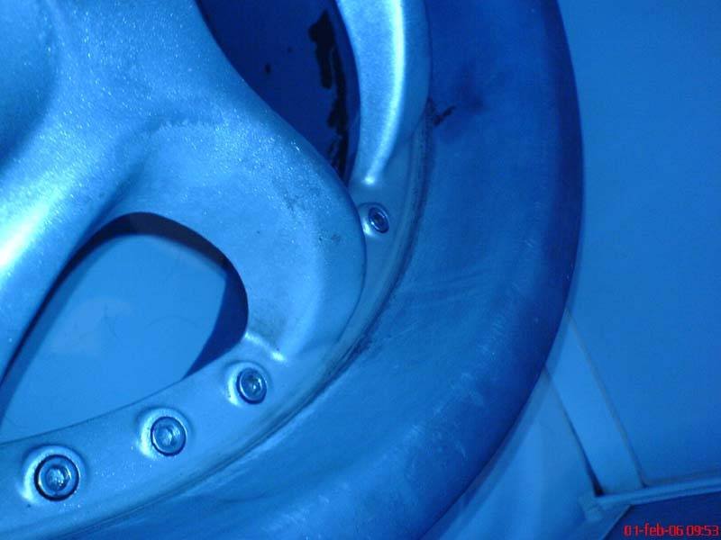

#1 Skrevet Februar 14, 2006 Etter innkjøp av ett sett brukte aez felger, så var det på tide å gjøre noe med felgkanten.... Det som orginalt skulle være polert felgkant hadde blitt til kun kant! Leste gjennom diverse poster på forumet og fant ut at autosol var tingen!! Så for de som fortsatt lurer på om autosol kan brukes, her er noen bilder av prosessen som bevis: rock : Her er bilder av felgene før "the shining" startet Et av selve kanten Her er det jeg brukte av stasj. Da var det bare å starte med å spraye felgene godt med wheel cleaner (fant ut at 1 min. som var annbefalt på flaska ble litt lite, så jeg lot det ligge å godgjøre seg i ca. 5 min). Deretter ble de skyllt godt av Så var det frem med autosol tuba! la på et tynt lag på felgkanten og lot det tørke godt inn i ca. 5-10 min. Deretter var det bare å gnikke det av... Gikk faktisk helt greit. Jeg brukte ikke maskin, kun rå muskelkraft... Brukte torkypapir til påsmøring og vanlig kjøkkenklut til å pusse av Her er resultatet etter to omganger med autosol Til fire felger gikk det med ca en halv tube autosol!! Så nå er det bare å shine felger folkens 0 Del dette innlegget Lenke til innlegg Del på andre sider Flere delingsalternativer...
