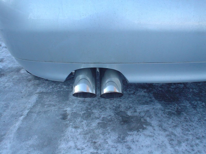

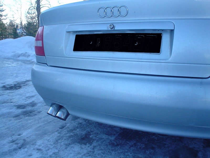

#20 Skrevet Mars 1, 2006 Tok et par bilder her om dagen... er mulig jeg skal kappe dem bittelitt kortere men får se.. På bildet kan det kanskje se ut som de er litt skjeve, men det er rettet på... 0 Del dette innlegget Lenke til innlegg Del på andre sider Flere delingsalternativer...
#21 Skrevet Mars 1, 2006 Det ble grisetøft! Litt wannabe diesel! Kan nok kappe de 1-2cm til elns. 0 Del dette innlegget Lenke til innlegg Del på andre sider Flere delingsalternativer...
#22 Skrevet Mars 1, 2006 Det ble grisetøft! Litt wannabe diesel! Kan nok kappe de 1-2cm til elns. Hadde jeg enda kjørt så billig som diesel så... Var bedre å kappe dem bittelitt for lange enn for korte.. Litt bedre å rette på lengden da... 0 Del dette innlegget Lenke til innlegg Del på andre sider Flere delingsalternativer...
