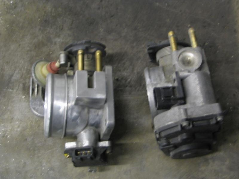

#9 Skrevet Februar 15, 2007 Kansje du finner noe her? Se etter motorkode AAA litt ned på sia: http://www.volkswagen.msk.ru/index.php?p=page02 Hei, jeg fikk denne av en kompis for en halvtime siden;) hehe Men er det noen som vet om alle vr6 motorer har like ledningsnett? Min motor er som sagt en ABV 2,9 mellom -94 til -97... altså ikke rotor og fordeler. Er det OBD2 kansje?? 0 Del dette innlegget Lenke til innlegg Del på andre sider Flere delingsalternativer...
#10 Skrevet Februar 15, 2007 Hei, jeg fikk denne av en kompis for en halvtime siden;) hehe Men er det noen som vet om alle vr6 motorer har like ledningsnett? Min motor er som sagt en ABV 2,9 mellom -94 til -97... altså ikke rotor og fordeler. Er det OBD2 kansje?? Fra 94 til august 96 kom det obd1 med coilpack. Den skal ha samme spjeldhus som obd1. Obd 2 har et svart stort plast deksel på siden av spjeldhuset sitt. 0 Del dette innlegget Lenke til innlegg Del på andre sider Flere delingsalternativer...
