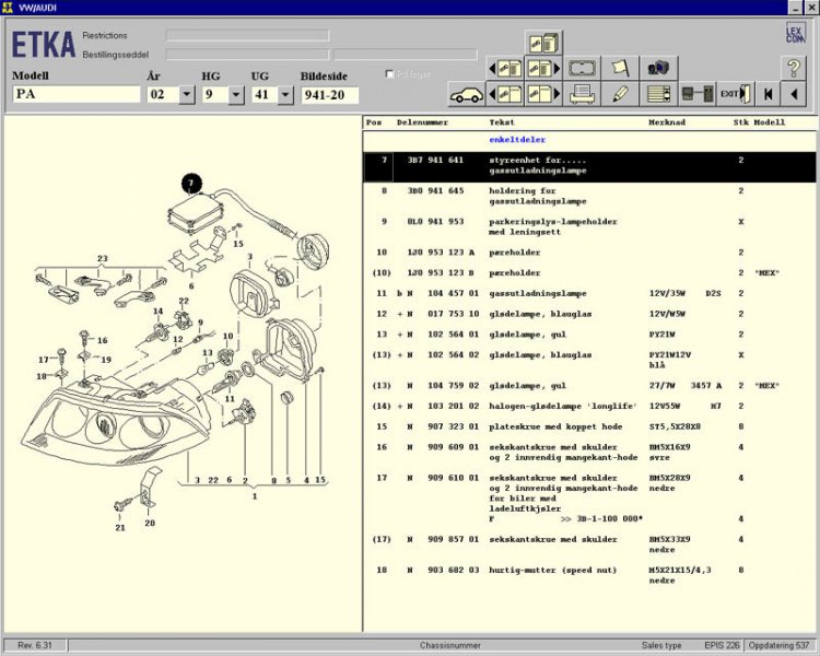

Da har jeg vært hos møller, garantien varte til 100000km og bilen min har sevfølgelig gått 116000km.. Men fy for en pris de skulle ha der 3400.-kr. på hellanor koster den samme 1750.- med rabatter. Ikke mye lure på da:) Er det noen som vet hvor den sitter og hvordan på passaten? 02mod? Har skiftet pærene selv og da måtte jeg demontere frontfanger og hele lykta osv. Håpet jeg skulle slippe det???!!!
Dette var det eg fann på etka'en, korleis dette blir i forhold til fangeren og lykta vet eg ikkje.
