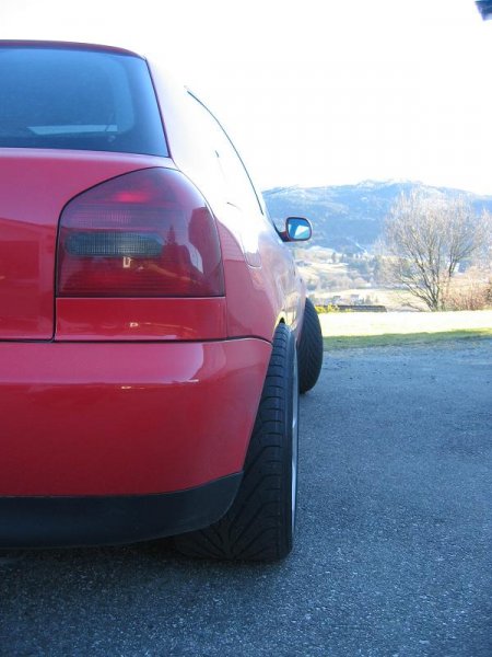

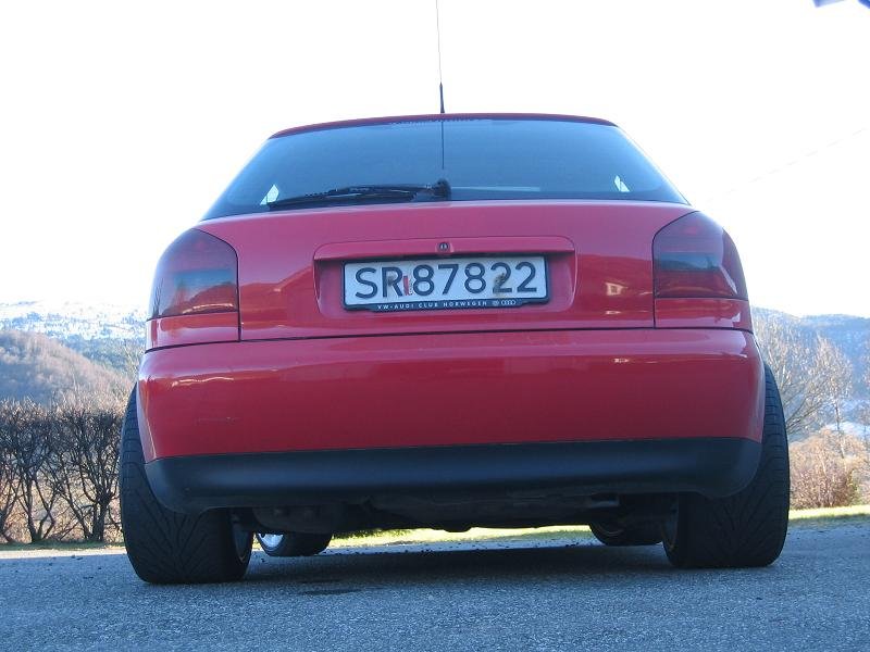

Eg har 11x18 bak...Da med adapter som bygger 20mm
Står nå 285/30-18 dekk på....Men de skal skiftes til 255/30 (35) - 18 og bilen skal valses 3cm på kvar side bak.
Legger med ett bilde av hvordan det ser ut....
Så ikke akkurat lovlig ut.

Haha, så jo helt fjernt ut uten bredding eller ekstrem valsing
Med smalere dekk, 255/35-18 og får dratt ut skjermene et par cm på hver side så blir dette helt rått! :)
tror vi kappa litt drøyt av fjærene bak ;)

Oj oj, det stakk litt utenfor ja... Hadde jeg vært deg, så ville jeg forsøkt å dreie ned spaceren så mye som mulig, i hvertfall til 15mm. Om du får luft i et 255/30 18 dekk på 11x18 er jeg usikker på, men tror det går akkurat. Hvis ikke så er kanskje 255/35 å foretrekke for da har man litt mer dekkside å strekke ut.
Men fortsatt endel valsejobb igjen ja, men alt går vel for de som ikke gir seg...
Lykke til ;)
