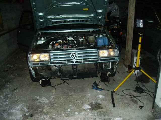

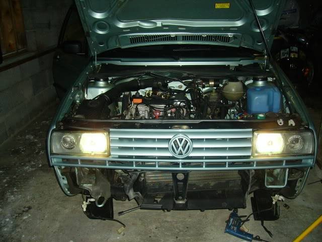

Takk :) Funka nå, men parklysa ville ikke på. Slenger opp noen bilder med nærlys og fultlys

Som dere ser så er det høyre lyset litt svakere enn det venstre, litt rart for har jo nye pærer
Kjørelys
Langlys, dette kan umulig stemme?
Ja det er H1 og H2 pærer

Kan det være at jordinga er dårlig i den svakeste lykta?
Ja mye mulig det, skal prøve å pusse litt i morra... Men hvorfor funker ikke parklysa?
