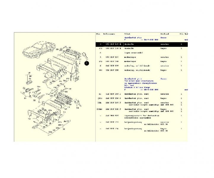

#13 Skrevet Mars 20, 2006 Hva sitter egentlig de dørhåndtaka i? Har løsnet den skruen med torx-spor i, men det sitter i et eller anna... Turte ikke ta i så veldig for hadde ikke følelse i fingra, begynte å bli litt kjølig utpå kvelden her.. Ellers er nesten hele bilen demontert og skrudd opp 4-5 cm 0 Del dette innlegget Lenke til innlegg Del på andre sider Flere delingsalternativer...
#14 Skrevet Mars 20, 2006 Regner med at det er den dreielåsen som skal vris sånn at dørhåndtaket løsner...? 0 Del dette innlegget Lenke til innlegg Del på andre sider Flere delingsalternativer...
